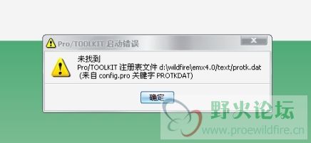

图片中的对话框是许可证的原因吗
望高手相助 小的先谢了

proewildfire 4.0 C000
好像是EMX 没装对吧?

也不是没装对 只是这个插件有点问题 如果不想用它 在config里把它去掉就行啦 如果你还想用它 就把那个插件的安装路径加进去就行啦

4.0的 只能装emx5.0的吗?
还要用 安装路径怎么加

在 config.pro 里查找 protkdat ,删除那一行就行了

谢谢 野火
找到 问题解决
