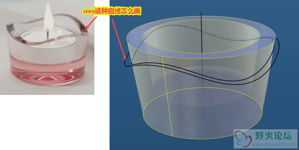

我看到别人用犀牛很方便,一个圈分成六个点,其中三个点分别向下拉就ok了;
creo有没这种功能给线分段然后空间xyz随意拉;
creo怎么画这图上这种线?

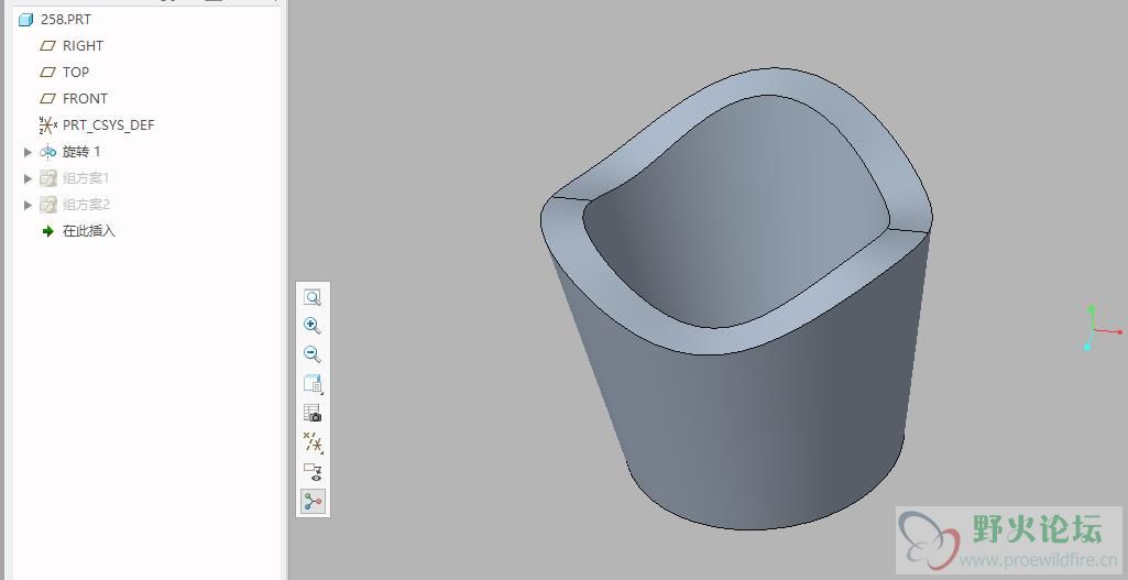

提供两种方法,一种用环形折弯,一种用关系控制。希望能帮到你。
也可以不用投影,直接环形折弯,主要看你要达到什么样的控制效果。
258.prt.4.zip (48.04 KB, 下载次数: 94)

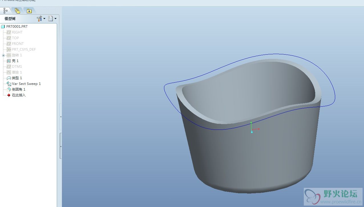

0716.jpg 这份是用 造型工具 画空间曲线,然后利用曲线扫描去除的。希望能帮到你。 0716.prt.zip (93.16 KB, 下载次数: 81)
