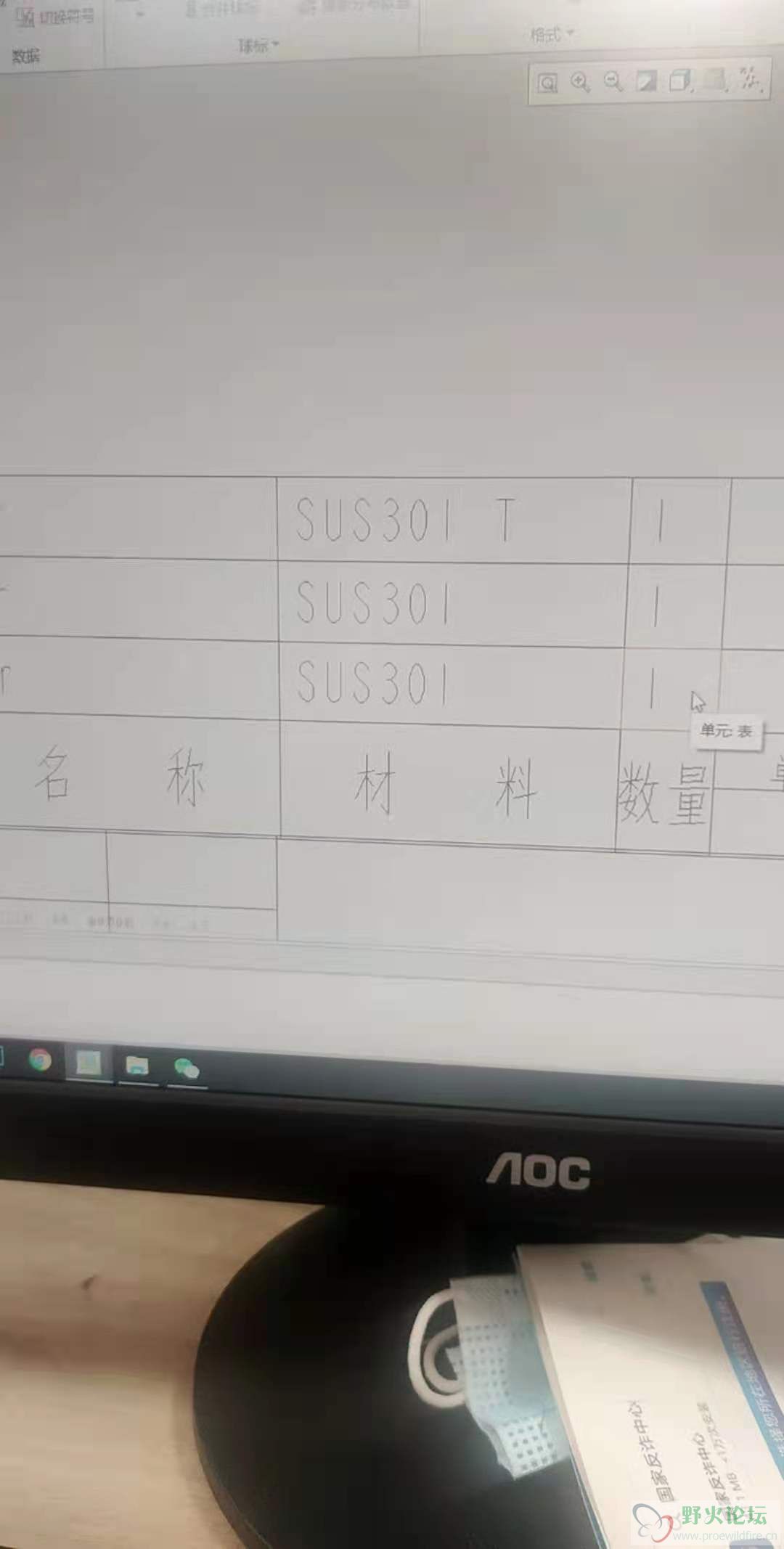

我想在用重复区域自动生成功能,怎么才能在材料里显示材料板厚 5a2abc9a08c4ef664abce501dd6175f.jpg [attachimg]261370[/atta 7014f0ef8031be611c796e8d6e0b30d.jpg chimg]javascript:;javascript:;

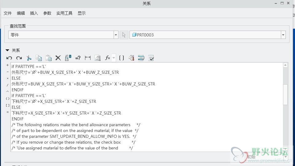

发表于 2021-7-16 12:33 | 显示全部楼层
通过在模板中添加关系可实现,下图只是示例参考

发表于 2021-7-17 09:55 | 显示全部楼层
这不是设置个关系和参数就能解决的吗?
Thick1=d3
Thick=itos(floor(Thick1))+"."+extract(itos((Thick1-floor(Thick1)+1)*100),2,2)
material=材料+"/T="+Thick
工程图引用参数material
