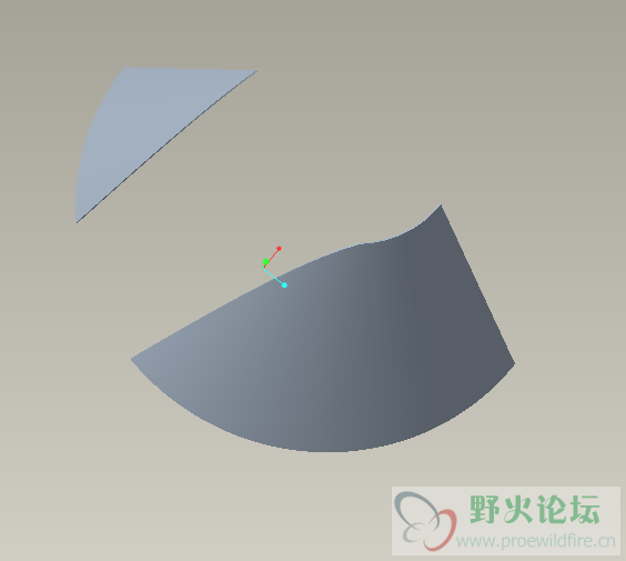

我想做一个钣金件的展开,如附件。

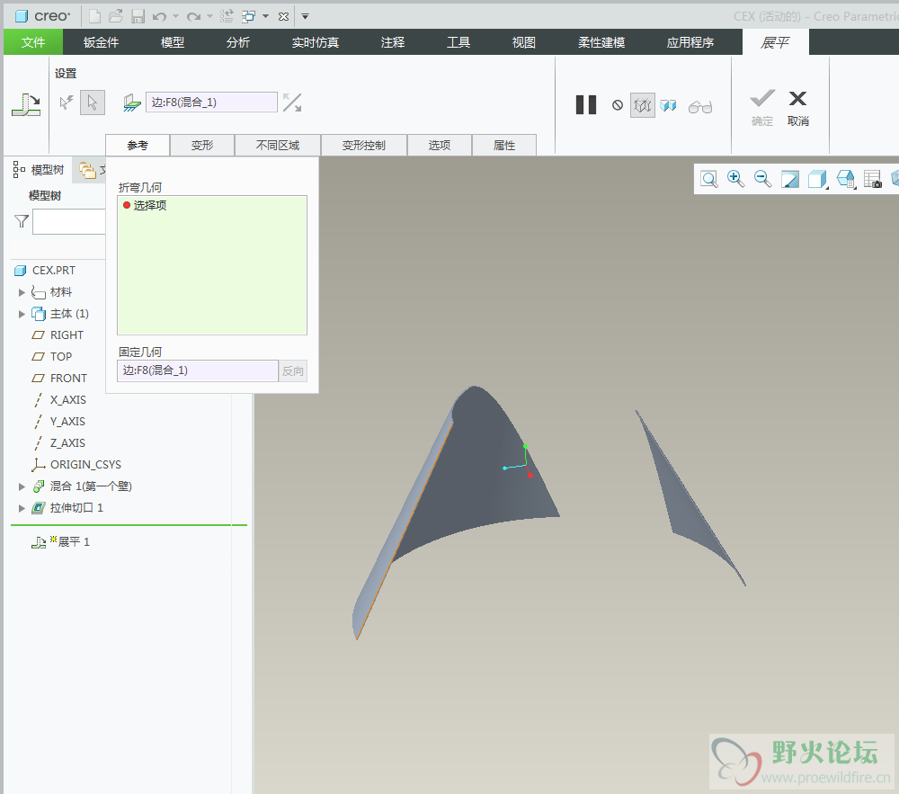

我用混合做了一个锥台,不做切口的情况下可以正常展开放样。
但是有了切口之后,不知道怎么回事,就没法展开了,求大神指点,感谢!
没有切口正常展开
没有切口正常展开
有切口
有切口
无法展开
无法展开
732
1056
发表于 2021-7-16 11:11 | 显示全部楼层
有切口了就是两个件,肯定无法展开,你可以把有切口的转成STP,再打开STP就是两个件了,分别展开就可以了,或是有切口后分别存为两个单件再展开

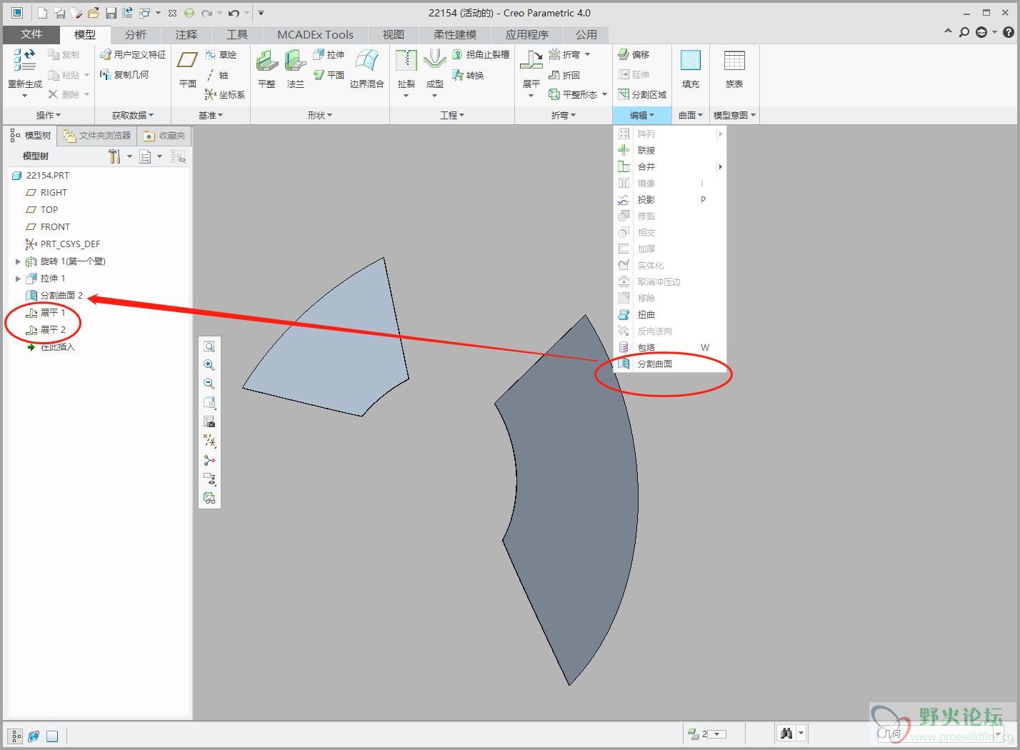

发表于 2021-7-16 15:48 | 显示全部楼层
通过分割曲面还是可以做到再次展开的,但感觉意义不大。
投影会一起展开,你的为什么会不展开呢,能不能提供图样。大家参考一下,才好分析具体原因。

万分感谢,找到原因了,因为我投影的是后没有在钣金里面投影的,是在实体里面投影的,所以再回到钣金件展开的时候投影曲线就不能跟着展开了。
我要这个投影线是钣金展开放样,这个投影线是两个部件的相交线,成型后要按照这个镭射线切割的。
