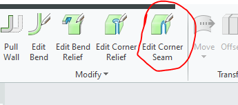

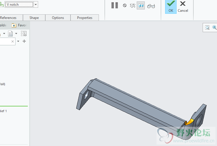

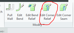

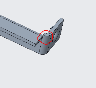

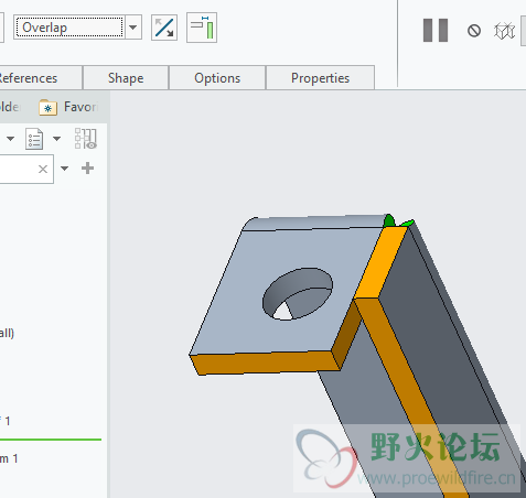

推荐一下柔性建模
这个是转角缝的处理,省去了延伸的多部操作
而且还可以编辑折弯,壁面,转角缝等
而且还可以编辑折弯,壁面,转角缝等
这是完成后的效果
这是完成后的效果
现在可以直接用柔性建模搞定
现在可以直接用柔性建模搞定
以前这种边边角角需要先切除然后再创建特征
