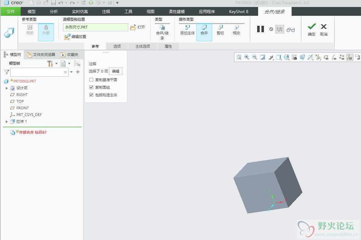

使用CREO 8.0 合并/继承功能提示特征重新生成失败!操作如下,请大神指点!
发表于 2021-7-15 13:52 | 显示全部楼层
外部合并件被你改动或删除了

 楼主| 发表于 2021-7-15 16:39 | 显示全部楼层
pokato 发表于 2021-7-15 13:52
外部合并件被你改动或删除了
外部合并件,名字没改动 没删除 文件路径没变动

 楼主| 发表于 2021-7-15 16:40 | 显示全部楼层
qingfeng-nn 发表于 2021-7-15 15:12
改成添加主体,不要选合并
添加主体试过了不行

发表于 2021-7-15 16:46 | 显示全部楼层
你有把自动更新,改为手动更新,不然会出现无法识别外部文件的,就会出现参数失败,最快的解法:折叠,中断参数,但步骤不保存

 楼主| 发表于 2021-8-2 18:21 | 显示全部楼层
经过努力问题的原因为:CREO 8.0新建的零件精度为绝对值,导入的特征精度为相对值。修改精度一致即可。
