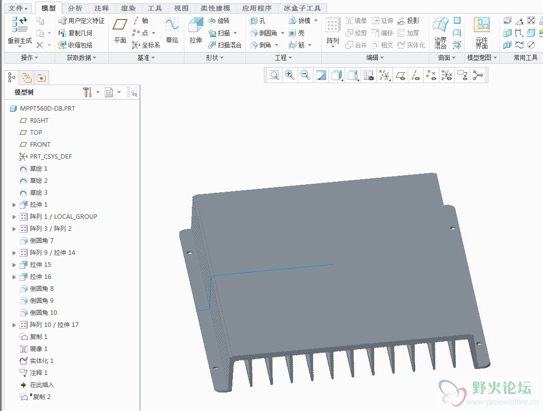

怎样隐藏的与其它零件有关联的零件单独删除,关联的零件不会删除,现在只要删除隐藏的零件就回将需要的有关联的零件也删除了

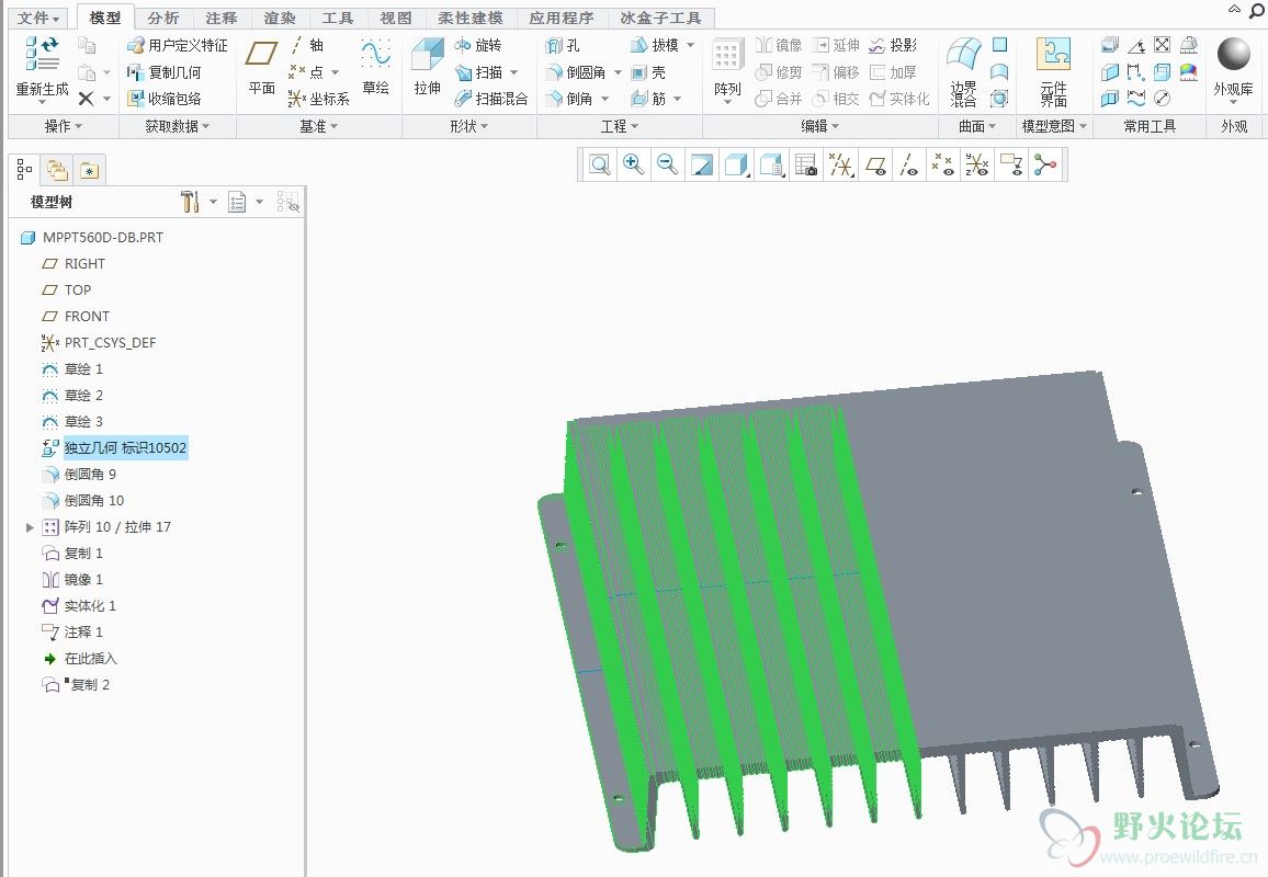

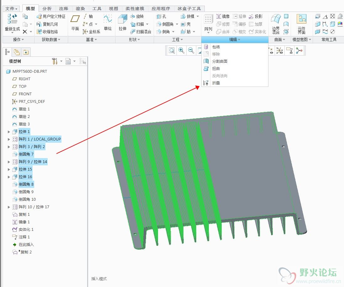

进入零件  1:编辑  2:折叠(选择合并,或者选择你需要的特征合并)
装配不用改变
好处是比导出STP好,有坐标与基准面都在,可以切换视角等快捷键,
折叠这个用的好没有任何父子关系,这得看你领会必须备份不然不好改动
260
352
发表于 2021-7-15 15:00 | 显示全部楼层
#5 楼正解,讲到底就是去参,选择隐藏的特征直接折叠就好了

方法1,导出STP,简单粗暴
方法2,一个个重新设置装配关系,零件参照关系,方法繁琐
方法3,把每个零件互相的参照折叠,如5楼所提,相对没那么繁琐
方法4,不删除隐藏,只是把隐藏的过滤掉不出现在模型树里面,或者建一个简化表示,将需要的集合在一个表示,需要哪个集就选哪个。导出STP时可以将隐藏的不导出
