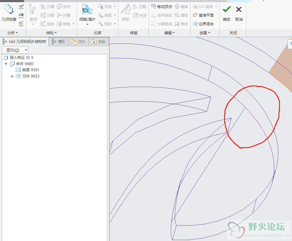

请问各位吧友图示破面如何修补?
0001.rar
1006.35 KB, 下载次数: 201
308
487
发表于 2021-7-14 14:59 | 显示全部楼层
有个重复的面,进IDD删除就行了。

 楼主| 发表于 2021-7-14 15:13 | 显示全部楼层
vcnahtb 发表于 2021-7-14 14:59
有个重复的面,进IDD删除就行了。
删了之后有一处破穿了

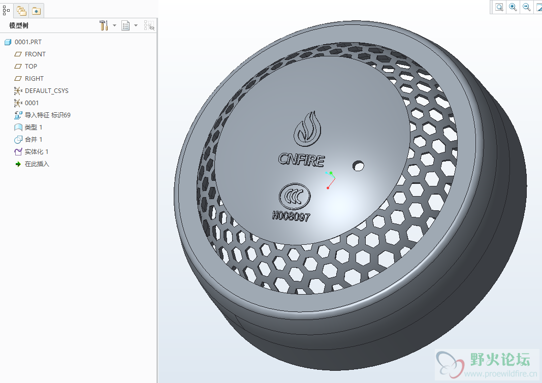

发表于 2021-7-14 15:23 | 显示全部楼层
把面裁剪一下在合并即可

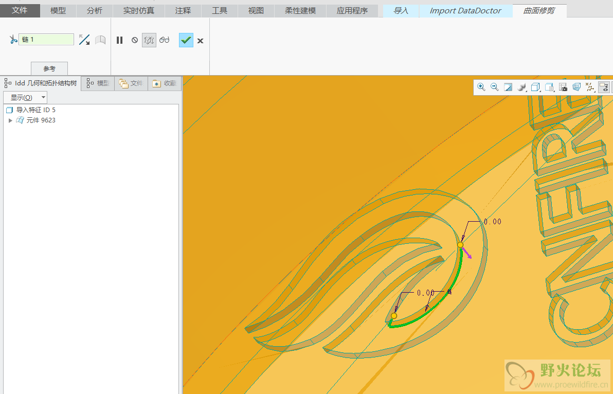

发表于 2021-7-14 15:50 | 显示全部楼层
kusoray 发表于 2021-7-14 15:23
把面裁剪一下在合并即可
为什么我栽剪那曲面剪不出来?剪了没和没剪一样

发表于 2021-7-14 16:05 | 显示全部楼层
先分离
处处留心皆学问.
843
1060
发表于 2021-7-14 16:45 | 显示全部楼层
分离栽剪合并后这里没连接上,定义/间隙  也用不上,怎么能搞掉?
843
1060
发表于 2021-7-14 16:57 | 显示全部楼层
解决了,没合并前把那分离的两边曲线替换了再合并就合起来了,谢谢
308
487
发表于 2021-7-14 20:00 | 显示全部楼层
删除多余面后,剪个圆出来,再旋转一个面,再合并,最后实体化!不要只盯着这小块地方。不考虑相切,曲率什么的,删除多余面后,n边曲面直接合并,也行!
1026
64
1896
发表于 2021-7-14 21:44 | 显示全部楼层
主要是这么小的有问题区域共同面太多,删一个会连带把背面需要保留的一大块面也删了。
