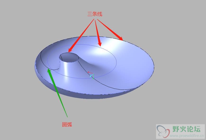

如下图所示,用这三条线或是其中的两条能不能直接扫描出这个曲面,我知道用方程或图形控制可以扫出这个图,再不行用曲面混合也行。原理上用两条线就可以简单的扫出这个图,为什么操作时却不行,为什么放大小圆直径到一定程度比如100就可以直接扫出来,原理不是一样的吗。
33215.zip (7.78 KB, 下载次数: 22)

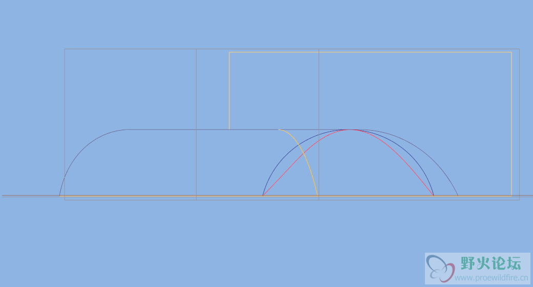

最后附上截面方程
J1=180-(360*trajpar)+15
J2=asin(sin(J1)/150*75)
J3=180-J1-J2
Lx=abs(sin(J3)/(sin(j1)/150))-25
sd6=Lx

多轨迹扫描是以最短的那条曲线结束的,小圆比大圆小那么多应该是拐不过来吧,一般生成不了的都是有原因的,具体的不懂,方程更不懂

可能是软件内部的一些算法上有冲突吧。就像后面那个方程一样,J1后面有个+15就是为了避开sin=0或1时这些特殊点。不然软件就无法生成。
但把有些功能搞得傻瓜式一点他好吗。工具而已,要搞得太严谨成了小众软件,就得不偿失了。

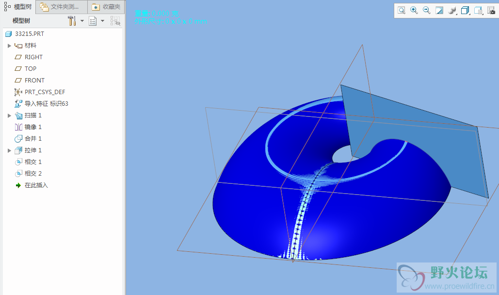

可以做一半试试.
不过原图截面线看上去前非圆弧(红色相交线),不清楚是想要的就是这种效果还是怎么的,如果就要这效果,普通扫描做不出来

我的问题,STP中没有输出线框。这个线框,其实就是两个圆,还有就是STP中的曲面其实是用曲面混合做的,另外用扫描做的曲面没有输出为STP。这导致了截面不是弧。还有就是线框是圆时,连半个都做不了。那怕截面只是一条直线。

不是做出来截图你看了嘛...深蓝色的就是,浅蓝色是你STP的曲面

你应该是复制了边,用边扫描的吧,我意思是原图的线是两个圆。我没扫出来!
