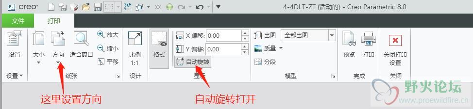

1.自从装了8.0后,发现每次打印(A4横向时)都是默认竖向的,打印(A4竖向时)又默认横向的,都要自己选择一下,配置是自己用很多年,很多个版本的,都没有发现过这个问题;当不用自己的配置时CREO8.0又可能自动判断纸张方向了。
2.求助一下是自己的配置或哪里要更改一下,不然一不小心又白打印了
