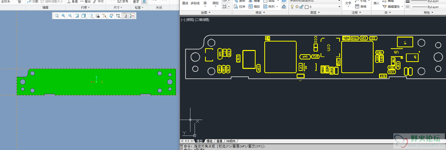

请教各位大老,cad导入贴片元器件位置到creo 里面,我是草绘里面导入绘图,但经常会出现未响应等问题,有何其他方法导入

这跟电脑配置有关吧,可以考虑分多次导进去,或是把图跟CAD传上来看看

模型->取得資料->匯入
PS. CAD檔,要先把圖元對應到圖紙空間原點

这个我导入进去不在同一面

这个我导入进去不在同一面
那你要在模型新建基準座標系,圖形導入時選擇新建的座標系

2楼说的没错,一般如果是复杂的CAD图的话,通常都是分层导入或者分部分导入,在草绘界面指定好相应的坐标参考位置即可,另外如果平面图是从AD里面导出的CAD的话,有时候很多圆弧会被拆分成多段线,导致图元过于复杂而导入Creo失败。这种情况的话,可能需要对平面图进行预处理,删除部分不关键的冗余特征。

先把CAD图形放置到坐标原点,在转dxf导入
