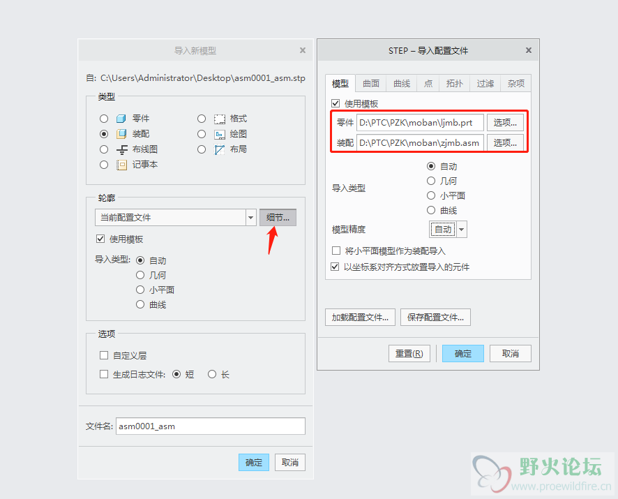

有个问题困扰很久了,麻烦大家给参谋一下:
装配图是mmns,下阶零件也是mmns,但是导出stp格式文档后,再打开stp时,装配图变成了英制inch-lbs-second,但下阶零件还是mmns的,怎么解决?

发表于 2021-7-13 14:50 | 显示全部楼层
检查下导入时的模板,设置是否正确

 楼主| 发表于 2021-7-14 14:54 | 显示全部楼层
h416404191 发表于 2021-7-13 14:50
检查下导入时的模板,设置是否正确
学习了,多谢~

发表于 2024-7-29 18:02 | 显示全部楼层
2楼正解,解决了,感谢!
