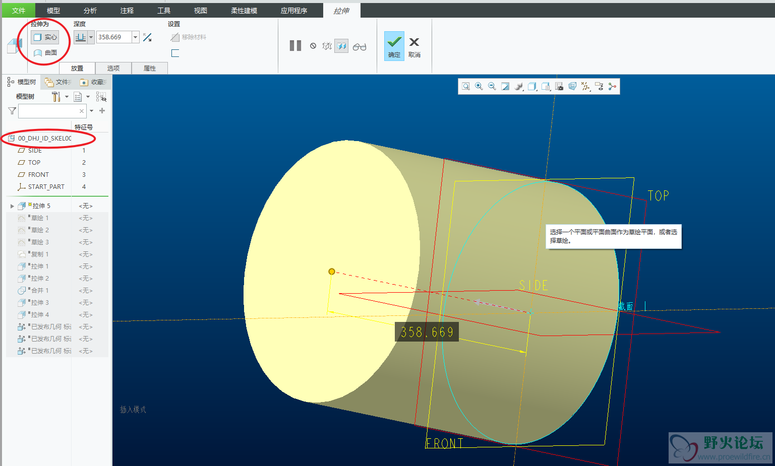

在装配体建的骨架模型有时候里面只能做点线面,有时候却可以做出实体,哪里设置不对,正常就应该是只有点线面,不想要实体,每次改曲面好麻烦 Snipaste_2021-07-12_19-39-09.png

发表于 2021-7-12 19:55 | 显示全部楼层
本来就可以做实体的

发表于 2021-7-13 15:19 | 显示全部楼层
可以做实体,都完成后复制曲面,用曲面发布几何

我记得骨架里限制实体了,而且有时候我建的骨架,拉伸是默认曲面,实体是灰色的改不了
常见问题,你没激活
