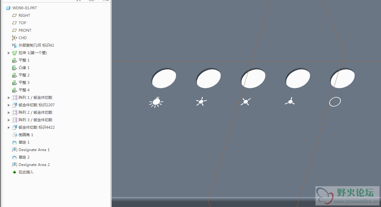

CAD图导入CREO颜色消失,请问如何解决。

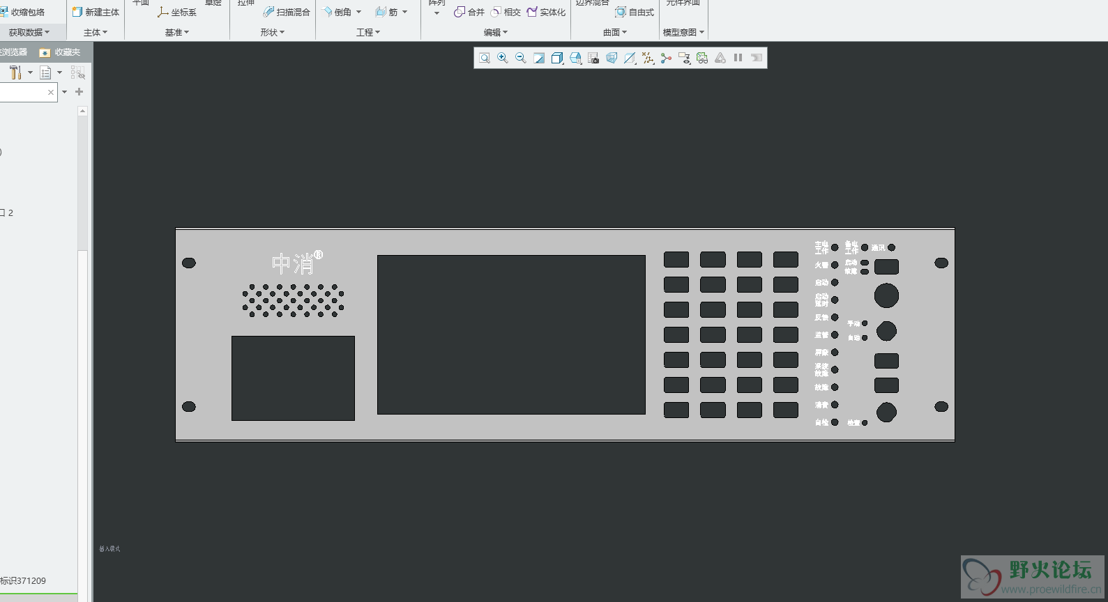

发表于 2021-7-12 17:03 | 显示全部楼层
图示,或者用指定区域(图3)

我就是用导入特征方法,也无法导入CAD填充的颜色,指定区域太慢了。

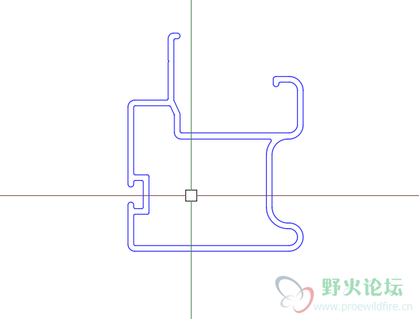

你这是导进CAD里面消失吧?特征导入CAD就是个图片,很难编辑,工程图(视图显示为线框,消隐,隐藏线)再导入CAD里面才是可编辑的线。
