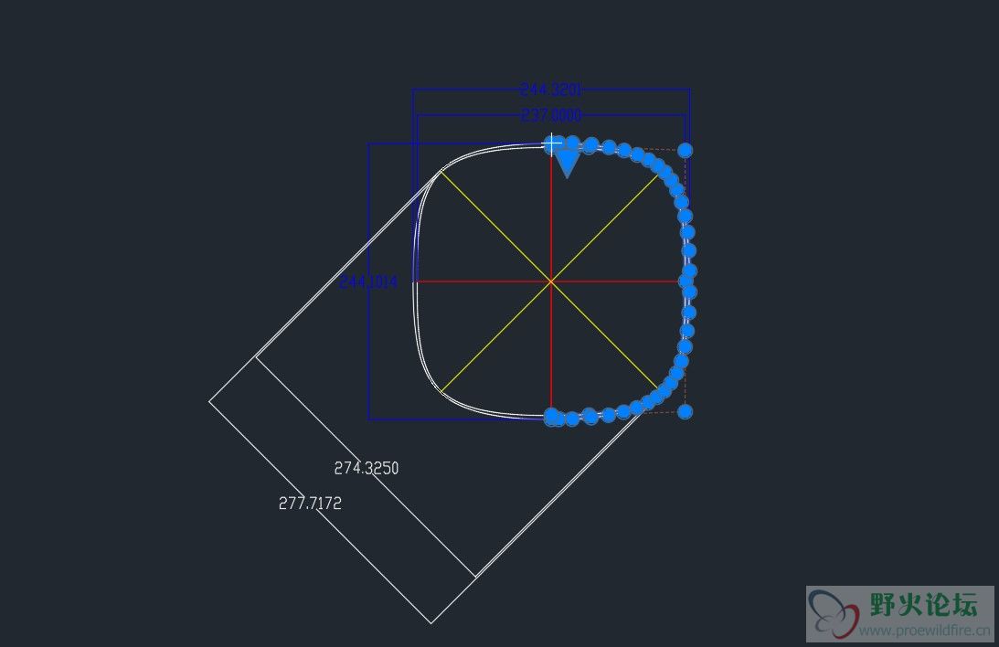

想请教一下各位老师傅,Creo三维转cad二维图纸,在Creo是圆弧转出cad中显示为样条曲线,希望大家能够指点一下小弟,谢谢

发表于 2021-7-12 13:19 | 显示全部楼层
上图
 楼主| 发表于 2021-7-12 13:42 | 显示全部楼层
Creo图还是cad图?大哥
257
351
发表于 2021-7-12 16:35 | 显示全部楼层
就我所知目前无法更改

发表于 2021-7-12 16:49 | 显示全部楼层
导出时选择折线试试
257
351
发表于 2021-7-12 16:55 | 显示全部楼层
没用的

 楼主| 发表于 2021-7-13 08:33 | 显示全部楼层
jazzine 发表于 2021-7-12 16:35
就我所知目前无法更改
控制 DXF 和 DWG 导出配置选项:
如果这样拿不了弧位多少了

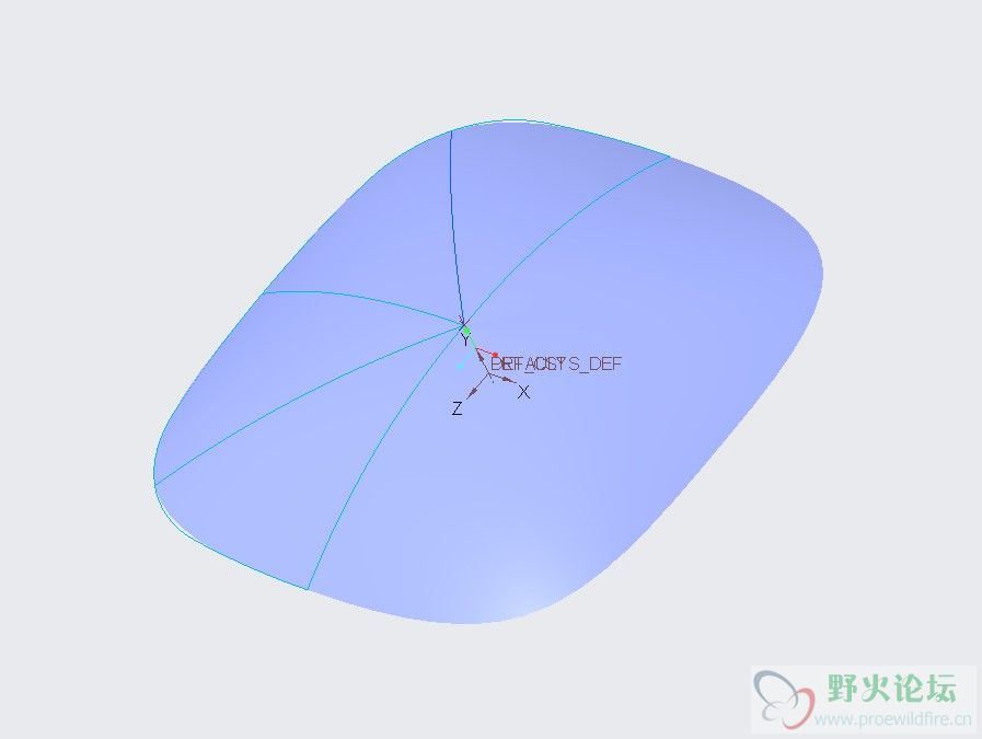

 楼主| 发表于 2021-7-13 09:39 | 显示全部楼层
13413153344 发表于 2021-7-12 17:57
Creo的图,没遇过这种情况。发图出来研究研究
这是Creo完全体图
发表于 2021-8-11 13:25 | 显示全部楼层
你的意思是不是带某些三维造型带斜度然后倒圆角,转出成CAD以后倒圆角位置是样条曲线而不是圆角
