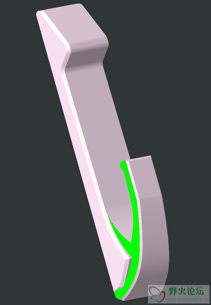

悬赏10金钱未解决
这个红色区域帮忙补成一个面
红色线区域一个面
红色线区域一个面

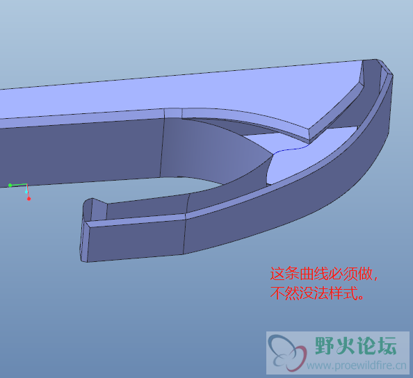

发表于 2021-7-12 09:48 | 显示全部楼层
需要一个步骤,加一条曲线即可。剩下的直接样式,不过曲面质量不是太好,后面可以自己拆了补面,难点已经攻破。

 楼主| 发表于 2021-7-12 09:56 | 显示全部楼层
m15994865600 发表于 2021-7-12 09:48
需要一个步骤,加一条曲线即可。剩下的直接样式,不过曲面质量不是太好,后面可以自己拆了补面,难点已经攻 ...
多谢,但是不是一个面了,要自然的过渡成一个面有没有什么办法呢

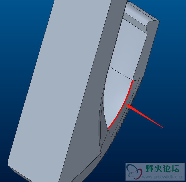

发表于 2021-7-12 10:07 | 显示全部楼层
整个区域想弄成一个面,那是不可能的,只能拆成很多面,然后慢慢的补成相切面,这个地方不是整个面,应该不影响什么的吧,难道有什么特殊的要求吗?
44
 楼主| 发表于 2021-7-12 10:24 | 显示全部楼层
m15994865600 发表于 2021-7-12 10:07
整个区域想弄成一个面,那是不可能的,只能拆成很多面,然后慢慢的补成相切面,这个地方不是整个面,应该 ...
相切面也可以,外轮廊改变一下都可以,保证这个面能顺滑过渡,看起来自然流畅

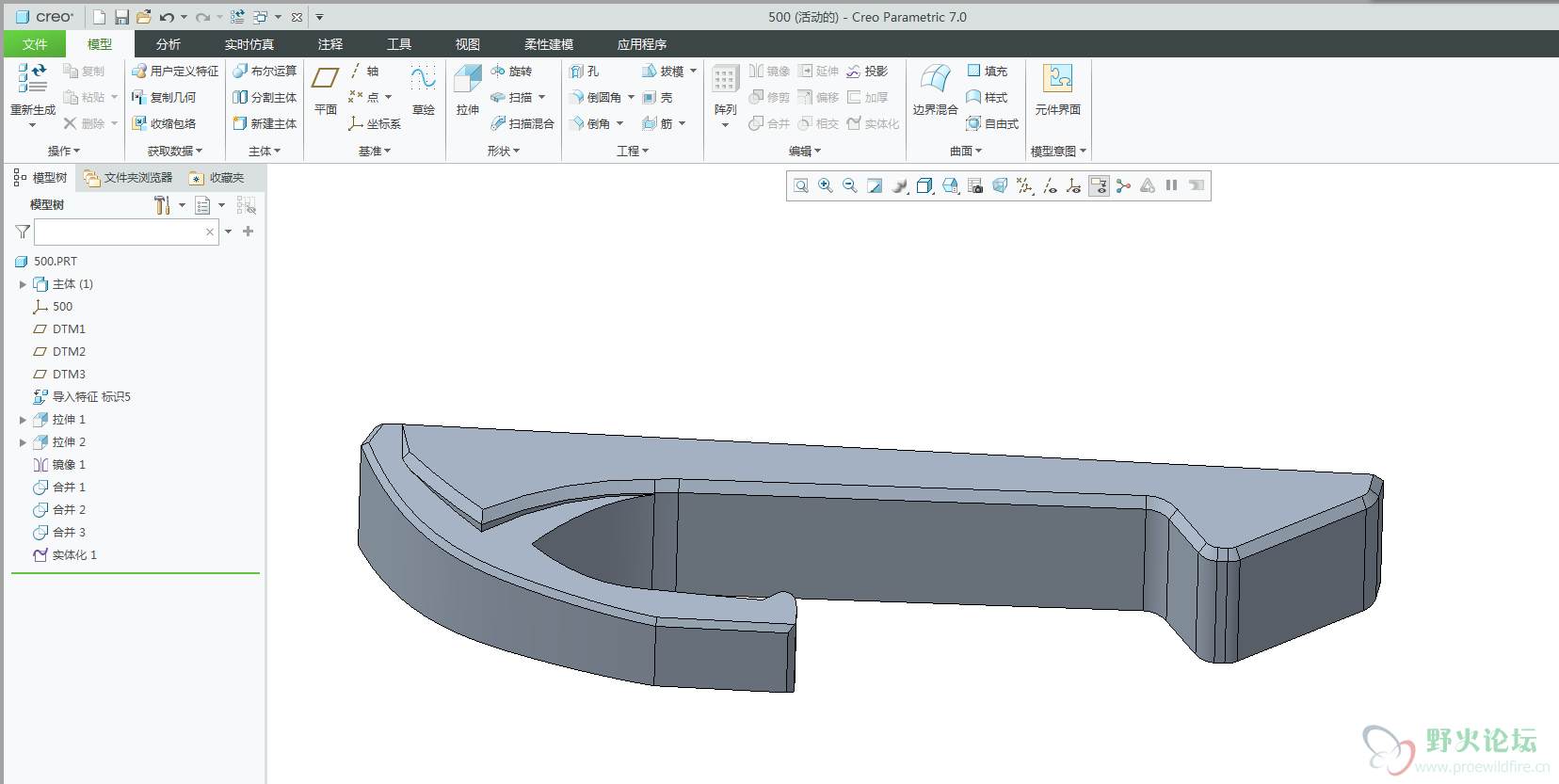

发表于 2021-7-12 10:38 | 显示全部楼层
碎面太多,方法很多,我是用实体化的

 楼主| 发表于 2021-7-12 10:56 | 显示全部楼层
这个挺好的,要是背后轮廓那条弧线能调整过渡平滑点就好了
44
 楼主| 发表于 2021-7-12 11:00 | 显示全部楼层
萌小江 发表于 2021-7-12 10:38
碎面太多,方法很多,我是用实体化的
用的creo什么版本?我5.0都打不开
