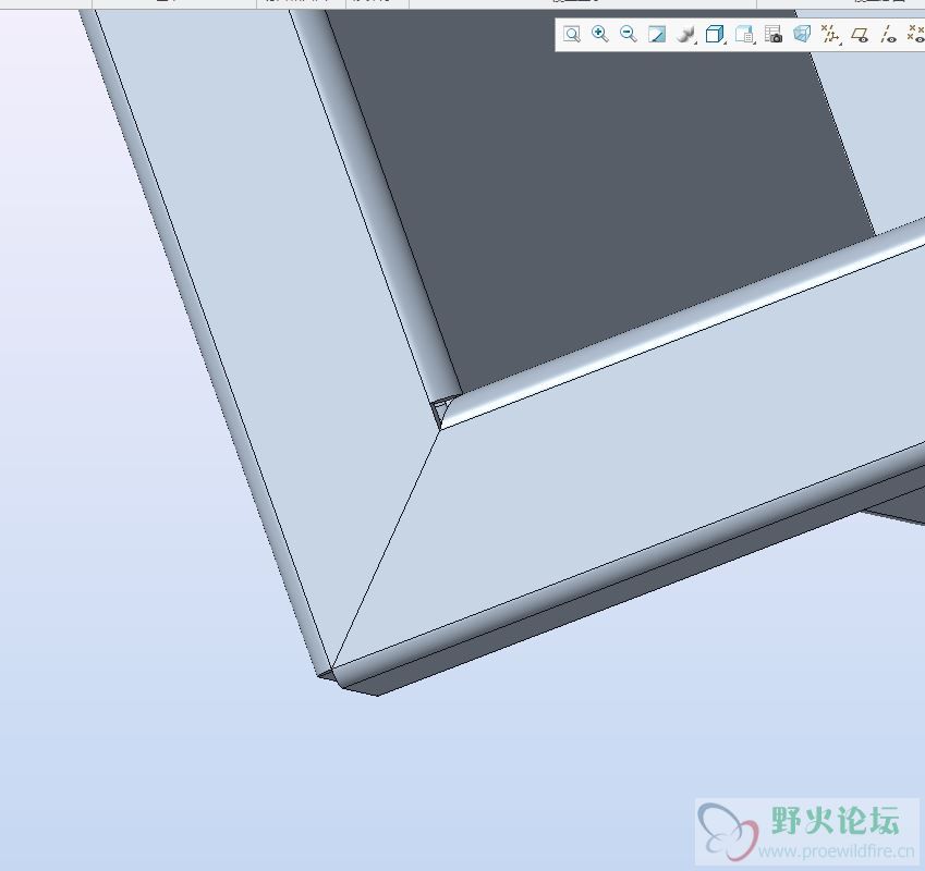

[求助] 图片中的45度斜角怎样修改才能不重叠
发表于 2021-7-10 14:12 | 显示全部楼层 |阅读模式
悬赏10金钱未解决
图片中的45度斜角怎样修改才能不重叠?附件里有组装图
1.rar
228.66 KB, 下载次数: 16

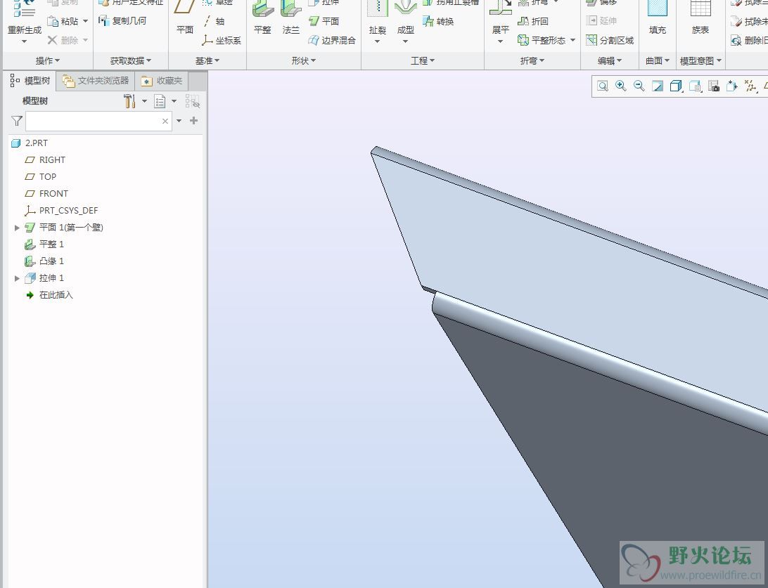

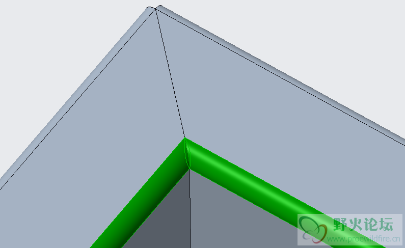

发表于 2021-7-10 16:32 | 显示全部楼层
你看看这样可以吗
如图,开个小口
如图,开个小口
焊接时候补焊一下
焊接时候补焊一下
58
69
发表于 2021-7-10 17:49 | 显示全部楼层
焊接的时候打磨一下就可以了啊,你这样折弯的时候不太好吧
