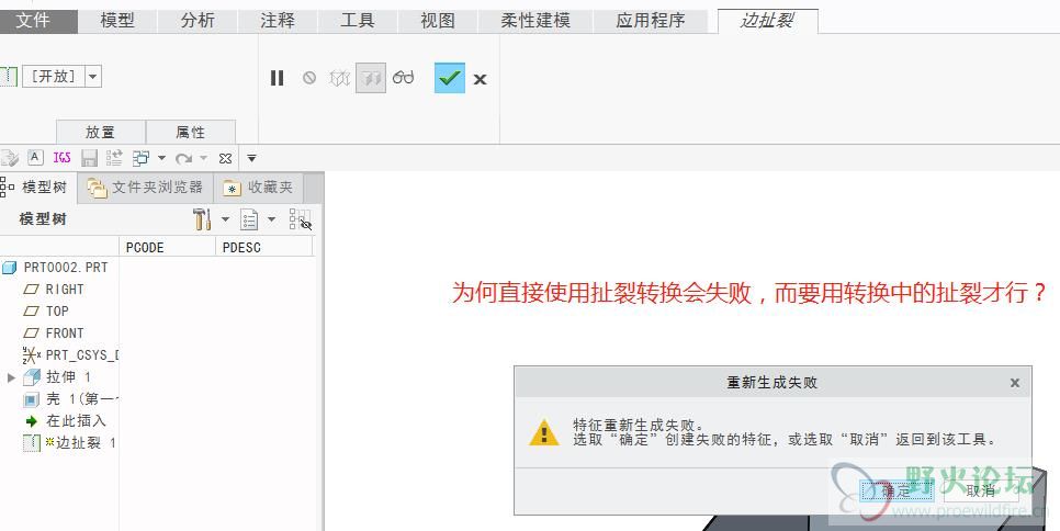

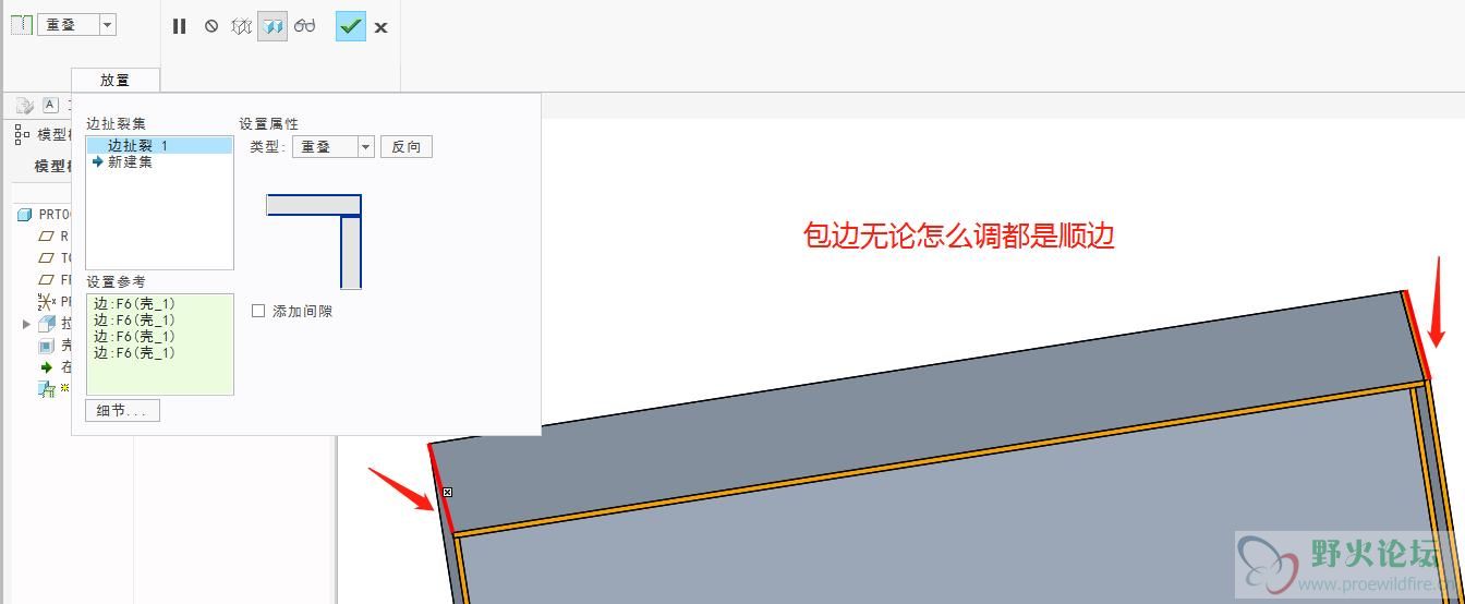

我是需要将长方体盒子实体抽壳转换为钣金
2.为何我扯裂重叠不管怎么反向都是顺边?
1.扯裂重叠选项怎么设定默认值?
1.扯裂重叠选项怎么设定默认值?
为何直接用扯裂会失败,必须要用转换里面的扯裂

发表于 2021-7-10 11:25 | 显示全部楼层
边扯裂不要一起选 ,一个一个选

 楼主| 发表于 2021-7-10 11:27 | 显示全部楼层
hanxuan216 发表于 2021-7-10 11:25
边扯裂不要一起选 ,一个一个选
一个一个反向,好麻烦
直边没有折弯角直接扯裂,软件是不认的。在转换里边扯裂,软件自动边折弯带扯裂。命令的功能不同。要直接扯裂,必须锐边添加折弯才行的。

 楼主| 发表于 2021-7-10 11:32 | 显示全部楼层
mfz666 发表于 2021-7-10 11:27
直边没有折弯角直接扯裂,软件是不认的。在转换里边扯裂,软件自动边折弯带扯裂。命令的功能不同。要直接扯 ...
秒懂
