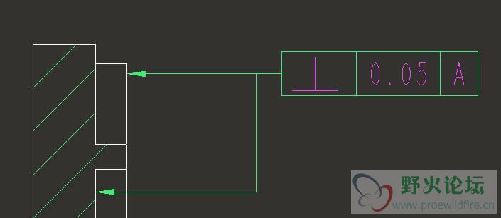

新手在做练习区的工程图又碰到问题了,如何才能实现下面50哪个尺寸的标注?

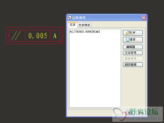

还一问下面平行度又是怎么标出来的?有哪位大哥能推荐些工程图尺寸标注方面的学习资料,学了林清安的ProE.4.0 工程图,感觉说的好浅。

垂直度公差的标注解决了,用注释做;注释--带引线--输入--水平--标准--缺省--制作--按Ctrl选上下两面,文字内容@[?@]@[0.05@]@[A@],?号就是哪个垂直度符号,就会有作出两条线的行位公差了,然后下面哪个引线用插入--角拐拉重直
你那个平行度可以手动输入:
看得清吗?

谢谢四楼的回答,我可能没说清楚。当时想问的是一个行位公差怎么标注才会有两个指引线,后来看了论坛里注释的教程,才知道是用
注释做的,然后用角拐拉成上面的样式。不知道还有没有更简便的方法!!

你所说的几何公差和R50半径标注,都可以注释加角拐来完成。
5.0可以直接标出带折线的半径。

R50的标注方法只有在5.0中才可以直接标出来,几何公差则不用,2.0的就可以了
