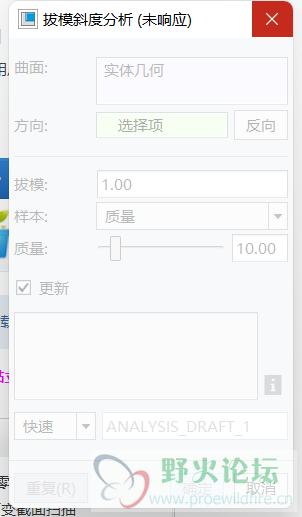

不知道为什么零件一拔模分析就卡死,电脑配置也不差啊,请各位大神帮忙分析下

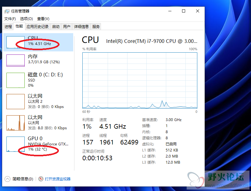

发表于 2021-7-10 07:32 | 显示全部楼层
你看下图示的值,你在看看一下你分析时。

 楼主| 发表于 2021-7-10 07:39 | 显示全部楼层
2475413890 发表于 2021-7-10 07:32
你看下图示的值,你在看看一下你分析时。
已增加

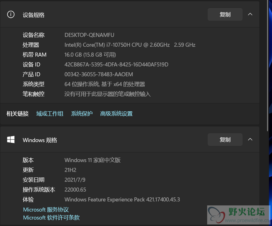

发表于 2021-7-10 08:12 | 显示全部楼层
用同一产品测试了一下7.0,8.0,发现7.0有个明显的卡顿。估计8.0要优于7.0。
楼主你的CPU速度,看你的是2.06.
843
1060
发表于 2021-7-10 09:18 | 显示全部楼层
win10家庭版或者是软件版本的问题,我家是是win10专业版的一直用PURGE清理一直没问题,到了公司这边的家庭系统就时而可以时而不行,试了很多网上的方案都一样

597
757
 楼主| 发表于 2021-7-10 09:30 | 显示全部楼层
a811215808 发表于 2021-7-10 09:18
CERO8.0可以那就是8.0的吧
公司用5.0的,悲剧,我发现换配置文件就行,怀疑我的配置文件有问题
发表于 2025-8-23 11:04 | 显示全部楼层
大佬 找到问题了 感觉就时配置文件的问题 没有配置之前好像是正常的 配置之后就卡起来了
