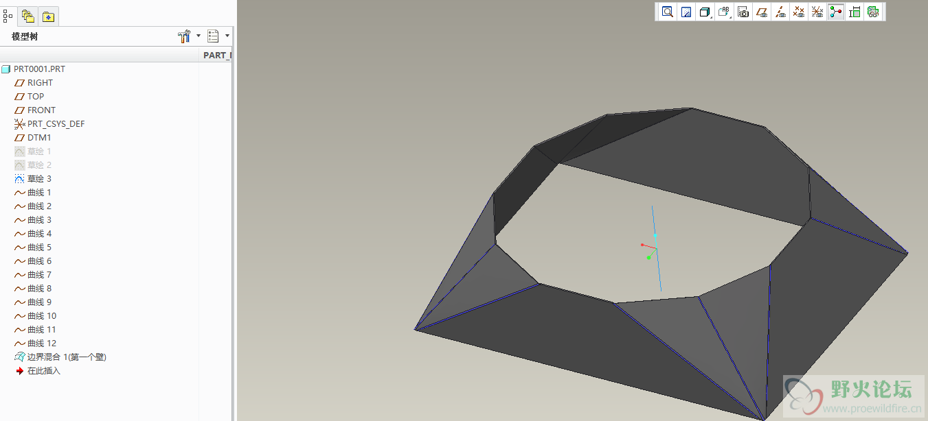

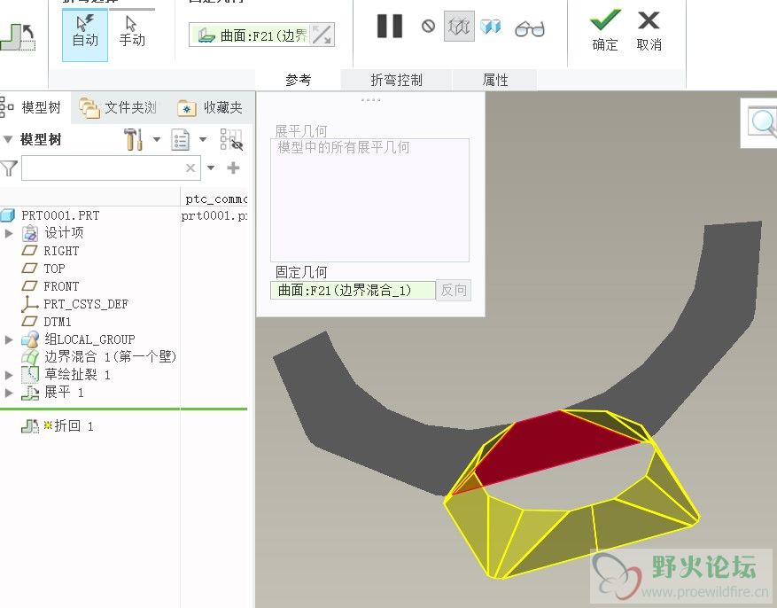

如图所示,请问如何展平?文件在附件中,谢谢!
已解决,谢谢大家。虽然可以边界混合出钣金第一个边,但是还是得两个控制面段数相同才能展开,折衷地把下底面由长方形改成多边形(比较短的边,出图可以忽略),就展开了。

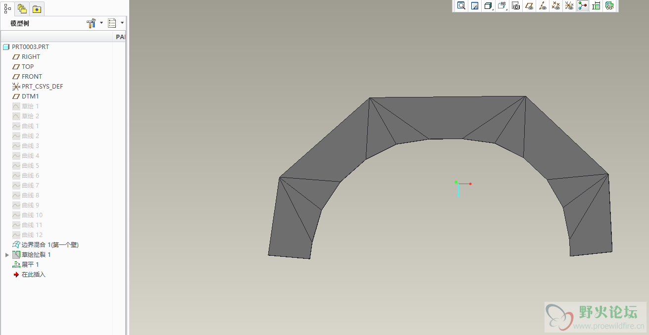

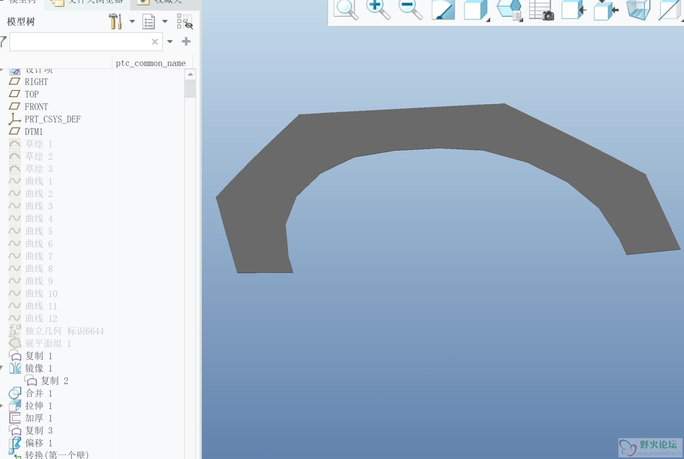

乱七八糟杂乱无章的展平,CREO8.0版本。多边形展平重新参考楼主的办法做了一遍,这个思路不错。

方轉圓請直接用板金模組畫~
直接就能展開
請搜尋一下方轉圓應該會有很多知識

谢谢!不过我这个不是方转圆,而是方转正多边形的。

在你边界混合那里有个在锐边添加折弯后看看能不能展平
97
116
 楼主| 发表于 2021-7-8 15:11 | 显示全部楼层
试了下,锐边添加折弯的话,要把底下那个草绘的短边加长一点,不然弯不出来。
