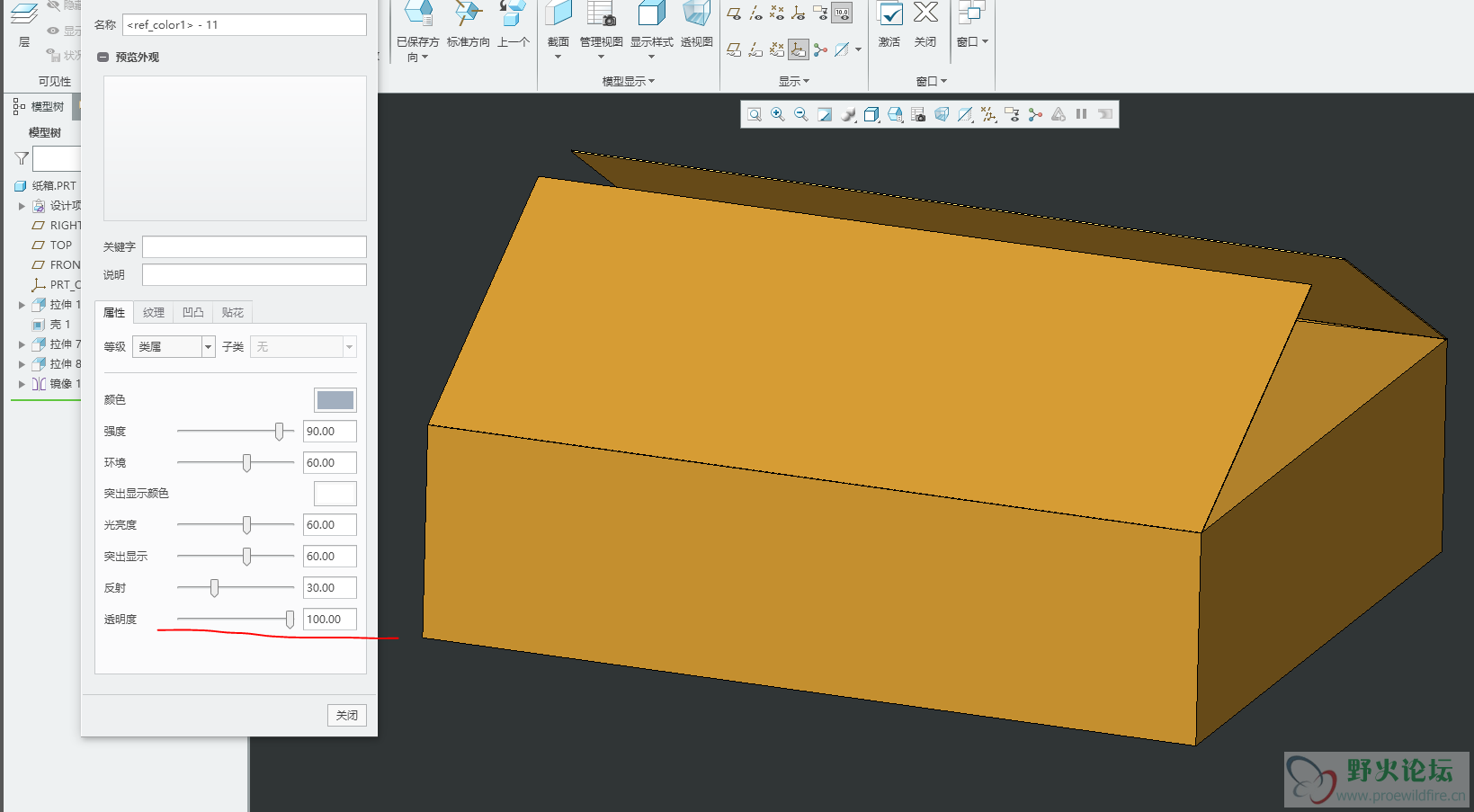

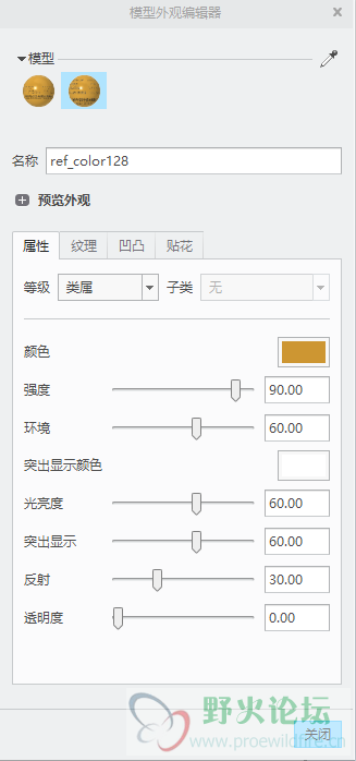

贴图图片背景已通过PS调成透明,为何在creo中贴上去背景却是灰的,望各位解答。

发表于 2021-7-7 16:25 | 显示全部楼层
因为你着色的颜色就是灰色,还是不懂的,可以传图上来

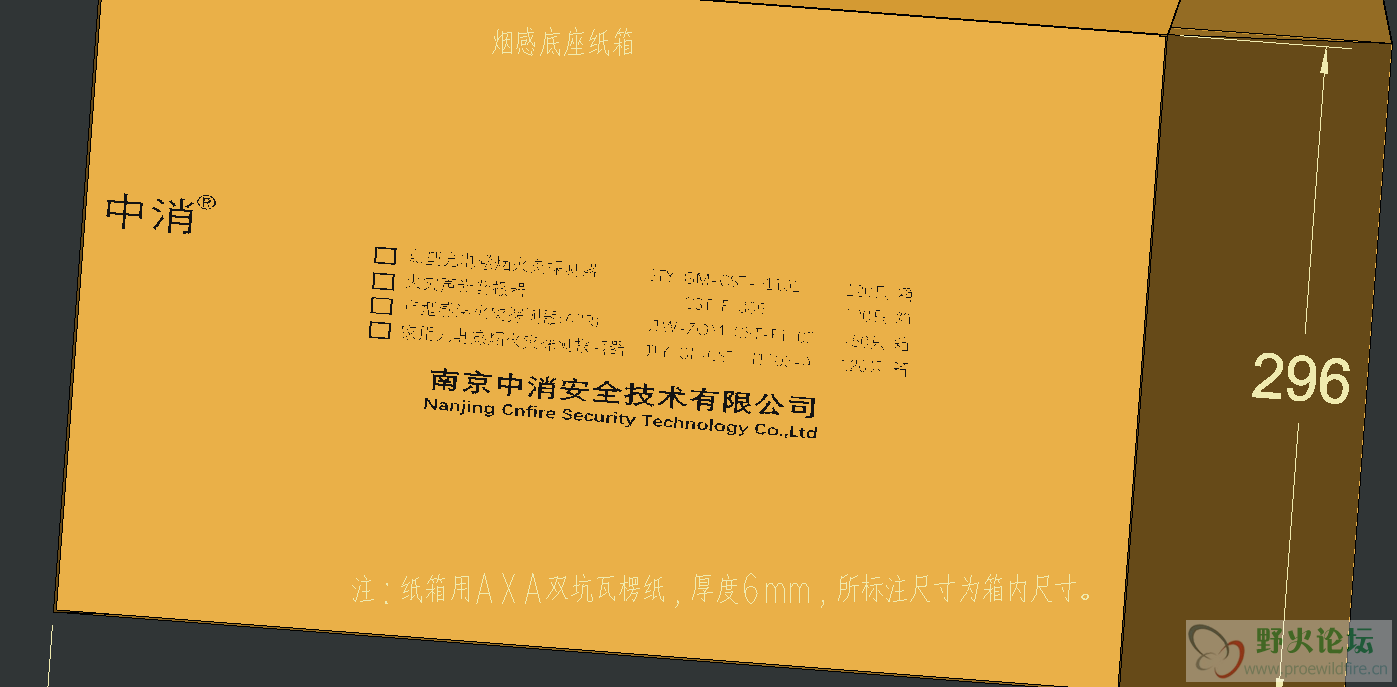

 楼主| 发表于 2021-7-7 17:10 | 显示全部楼层
讲透明度调为0是可以贴出透明背景,但是贴图质量差没法用,附件图纸,麻烦帮忙操作一下

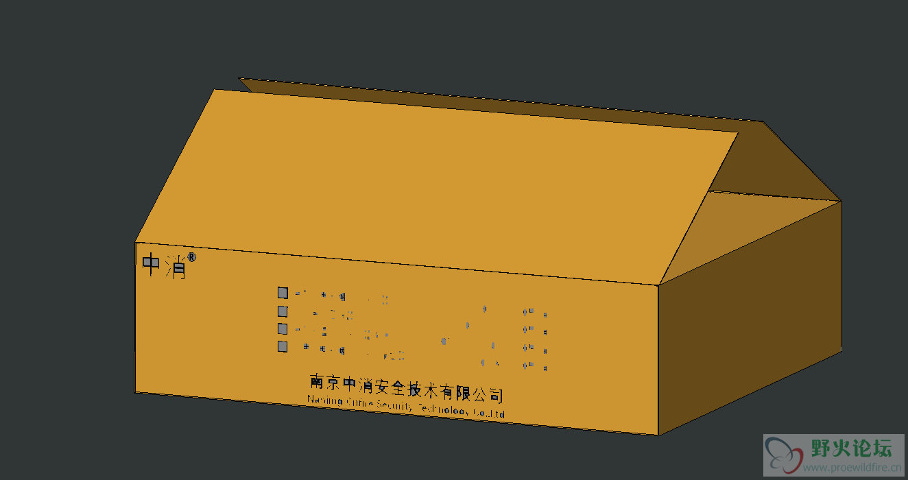

发表于 2021-7-7 19:33 | 显示全部楼层
是要这样的吗。可能是楼主原图没有抠干净。可以试试PS里重新抠下或者PROE的工具/图像编辑器里处理下,图示是在图像编辑器里处理的。

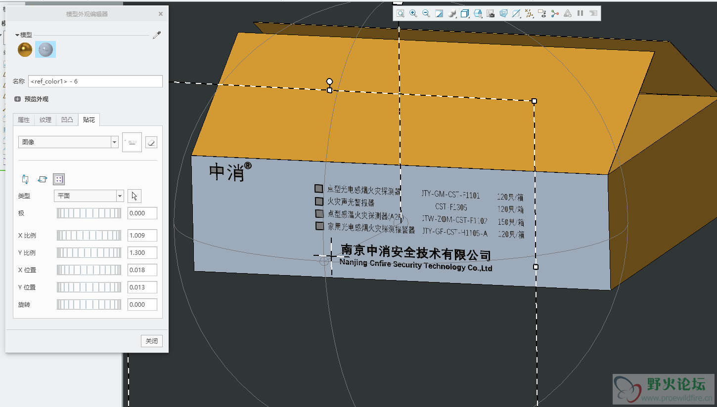

 楼主| 发表于 2021-7-8 09:28 | 显示全部楼层
暗菩提 发表于 2021-7-7 19:33
是要这样的吗。可能是楼主原图没有抠干净。可以试试PS里重新抠下或者PROE的工具/图像编辑器里处理下,图示 ...
请问在图像编辑器中是如何抠图的,望解答。

 楼主| 发表于 2021-7-8 09:42 | 显示全部楼层
把alpha通道黑色设置为零,抠出图了,但贴图效果仍然不理想

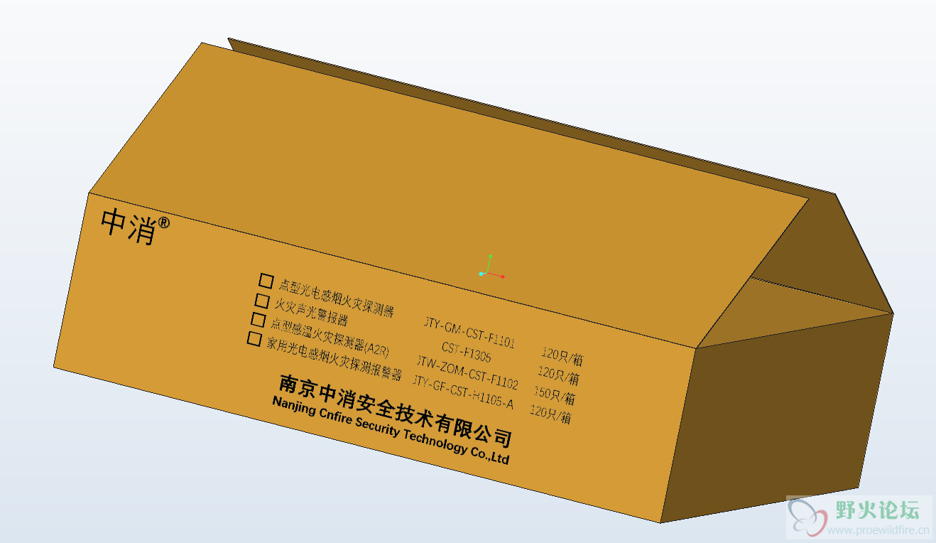

发表于 2021-7-8 10:07 | 显示全部楼层
颜色参数要设为和你PART一至,透明度设成0.
图片PNG透明,并不是透明会显示部件的下层部件的颜色,而是显示底色。就是外观里的颜色。如果图片不是透明,会显示原图的白色底色

 楼主| 发表于 2021-7-8 11:03 | 显示全部楼层
图片PNG透明,并不是透明会显示部件的下层部件的颜色, ...
感谢您的耐心解答,问题已经解决。

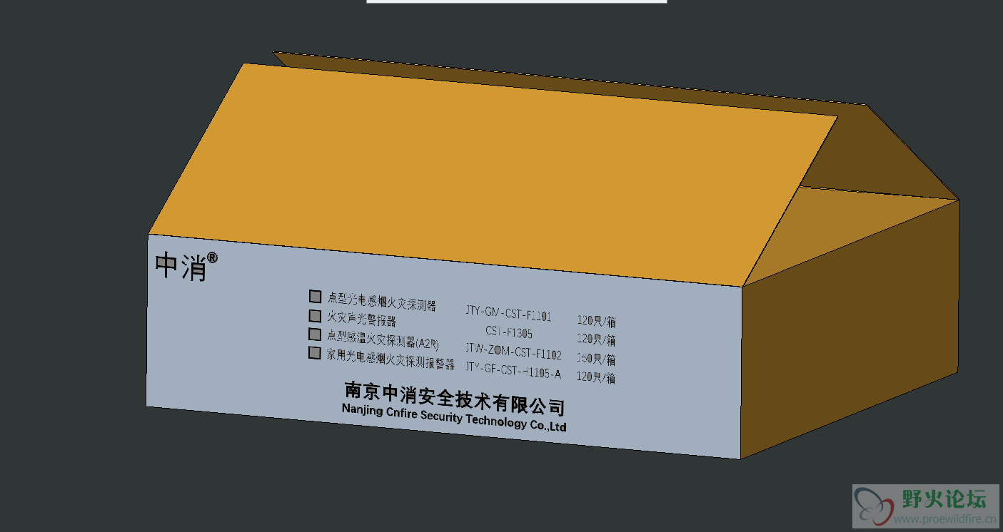

发表于 2021-7-8 11:37 | 显示全部楼层
你的图没抠干净,直接用AI做字体,导PNG就好了,
