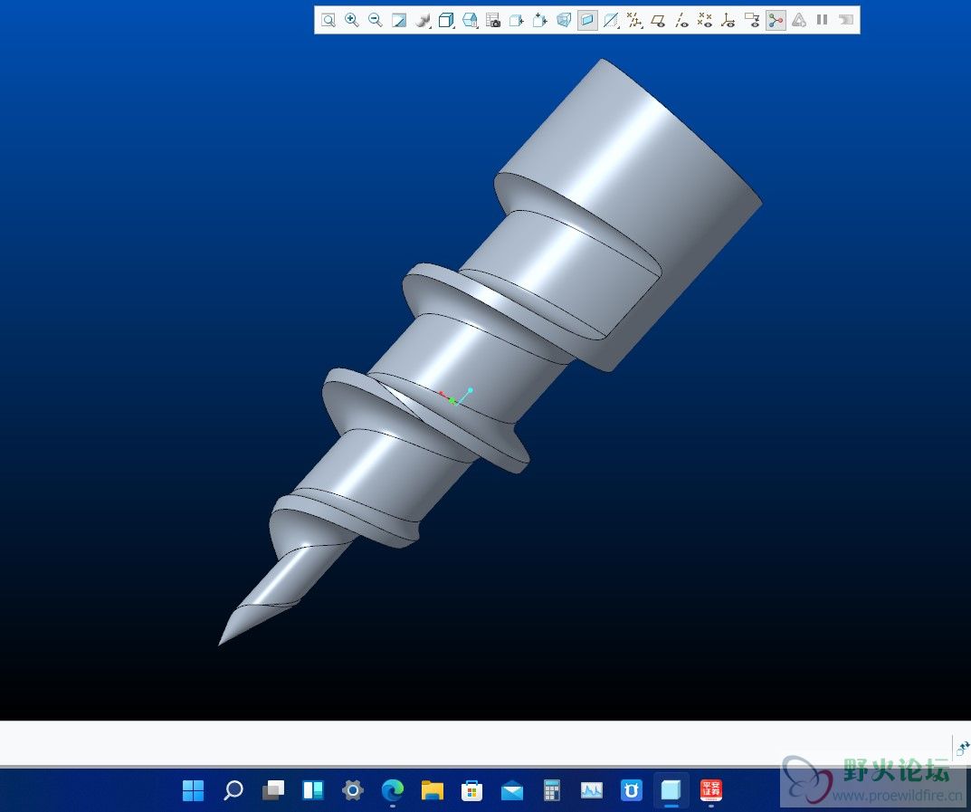

 楼主| 发表于 2021-7-7 19:42 | 显示全部楼层
确实没有完美的软件, 都是矮子里面挑将军。我三款同时学了一个月,感觉还是SW平衡一点。sw每年更新,逼迫creo和Nx跟进,但是它两个出的版本都是问题多多,上了sw的当。

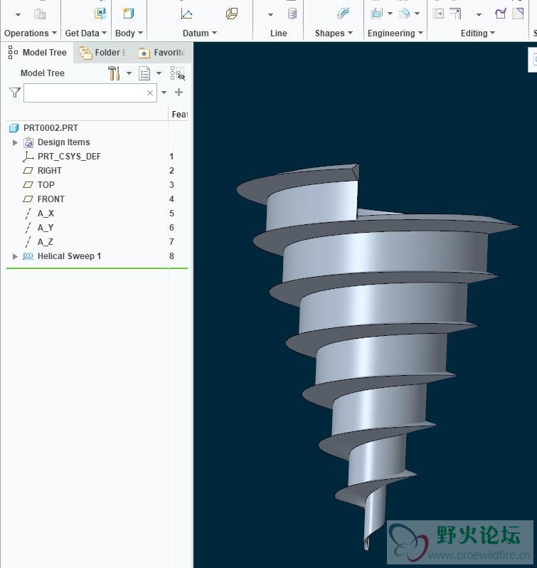

 楼主| 发表于 2021-7-8 06:55 | 显示全部楼层
注意尖头

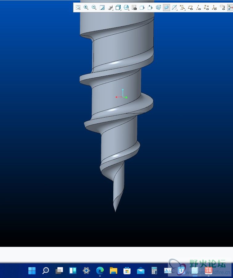

发表于 2021-7-8 09:43 | 显示全部楼层
大壮 发表于 2021-7-8 06:55
你说的是这种吗?效果还不如切除呢!不过想法还是不错。
还有争议啊,软件好与坏,取决于用的人

 楼主| 发表于 2021-7-8 10:12 | 显示全部楼层
liulin_ch 发表于 2021-7-8 09:43
还有争议啊,软件好与坏,取决于用的人
看来你是真放弃用体积块了。还是切除是正路。不过尖头还是不行。

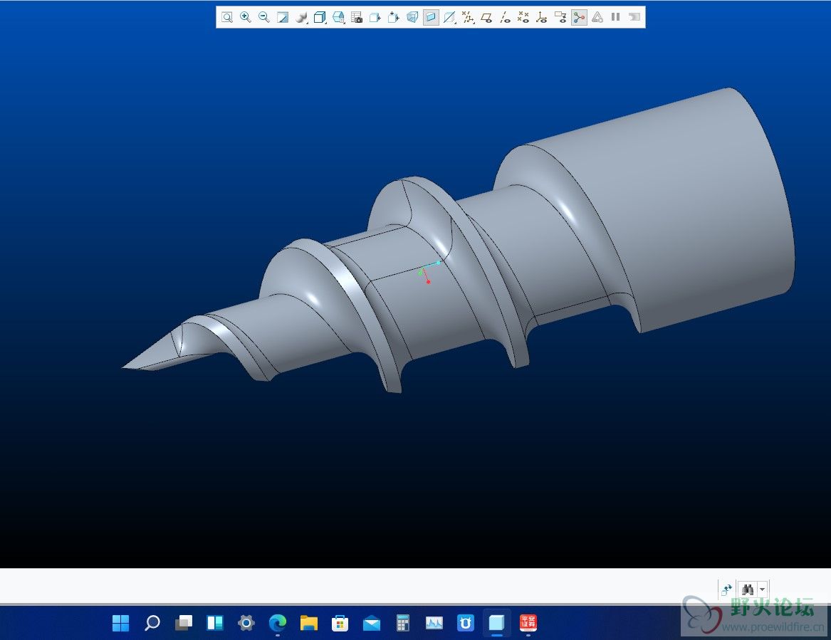

发表于 2021-7-8 10:57 | 显示全部楼层
这就是体积块螺旋扫描,头部和螺旋升角有关系
最简单的方式
