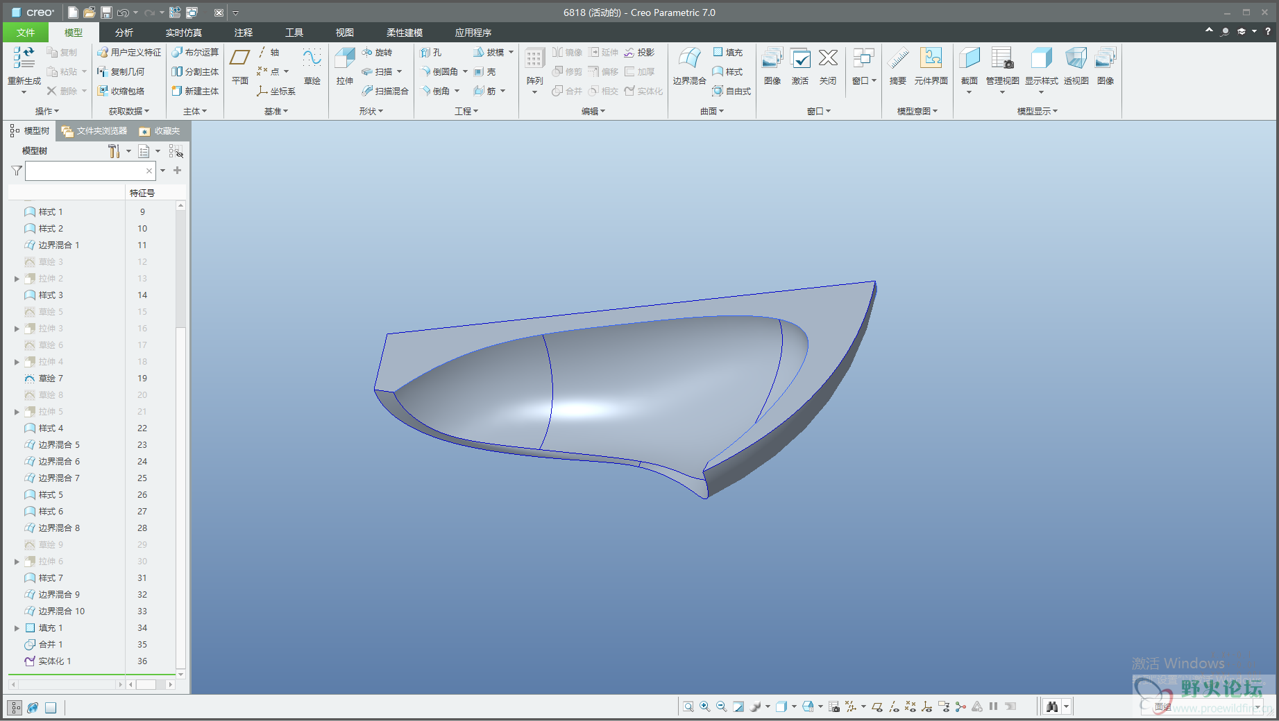

画了一个小便器 这个地方边界混合用不了是怎么回事啊 附上文件 请大家帮我看看有什么问题

明明要两步的东西,你不会想一步到位吧?

你说的是空的 部分吗?

可以混合的

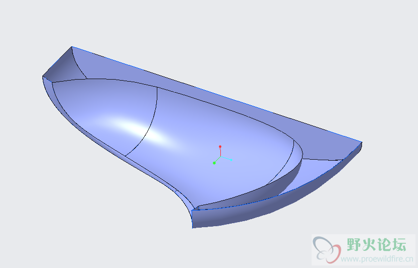

直接填充就好了

这种还是比较简单的,一个面不行,多分一下就好了

延伸到面再合并实体化是最简单的思路,次之是填充,或者拉伸面合并
