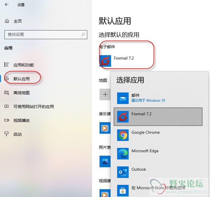

在Creo主界面,文件-发送-然后有两个发送选项的功能;但是用起来的时候,发现根本没有用,点完后左下角会出现一个用于准备用于连接的对象,然后什么反应也没有;在下寻思,PTC公司也不会做这么一个明显鸡肋的功能在这里;故请教下坛友,怎么用的;

我刚试了一下,他会启动outlook来发邮件,你是不是没有配置outlook
发表于 2021-7-6 21:24 | 显示全部楼层
选择你操作系统电子邮件的默认应用程序,附图是windows10 的例子
