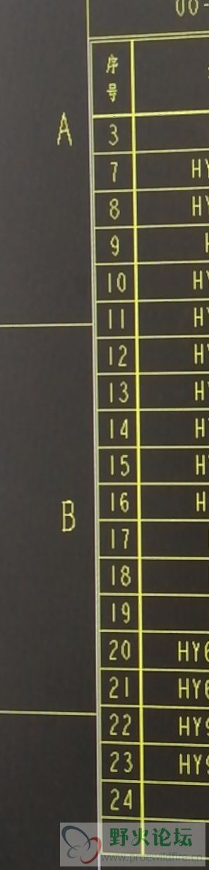

请教各位大哥:
        一个组件,对应好了明细表!更改了某个元件后,在明细表里就不可以显示他的原有序号,而且固定索引也不可以命名序号?
    更改后,序号是延续后面的,原来的1号变为20号!
20号是原来的1号
20号是原来的1号

这个我也想知道怎么整。希望替换的元件能继承被替换的元件的序号。

发表于 2021-7-6 21:15 | 显示全部楼层
如果固定过索引的话全部清除

发表于 2021-7-7 07:49 | 显示全部楼层
明显固定索引后更换过配件,清除掉就解决了

野火 发表于 2021-7-6 21:15
如果固定过索引的话全部清除
零件少就全部清除,零件多的话按索引号清除,少了哪个清除哪个,因为全部重排浪费很多时间

我是主要零件进行了更改名称,清楚固定索引后,还是就不能标1号!

 楼主| 发表于 2021-7-8 21:21 | 显示全部楼层
更名后的元件,原有标号,不能二次使用!
