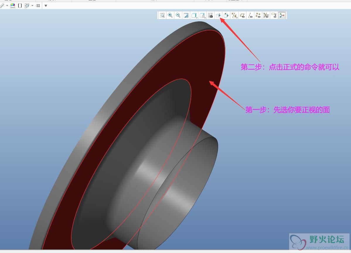

比如这张图,要正视于任意一个面应该怎么操作

creo4.0可以单击平面,按shift+N就ok了,creo2.0不知道行不行,可以试一下

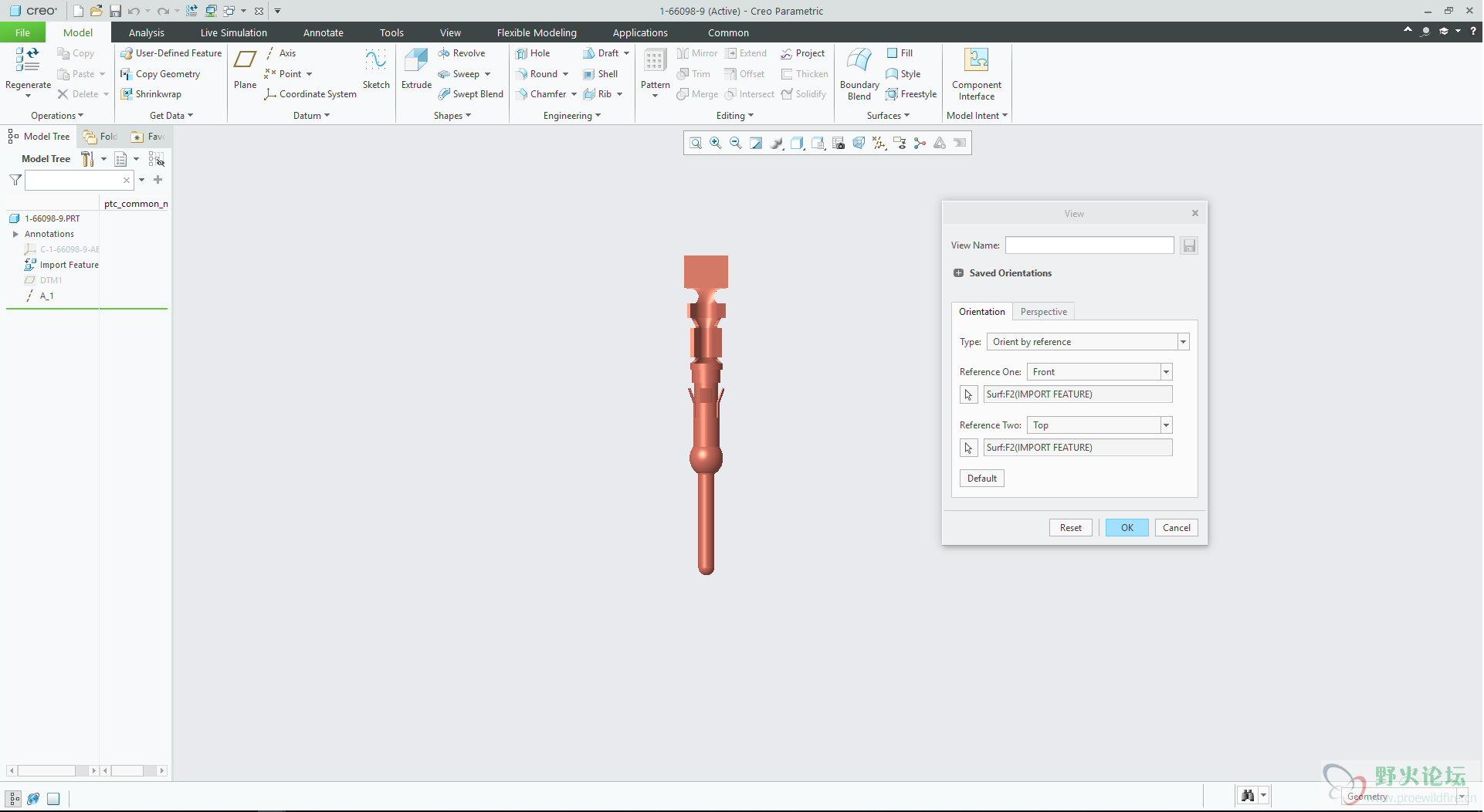

发表于 2021-7-6 13:07 | 显示全部楼层
楼上说的没错,

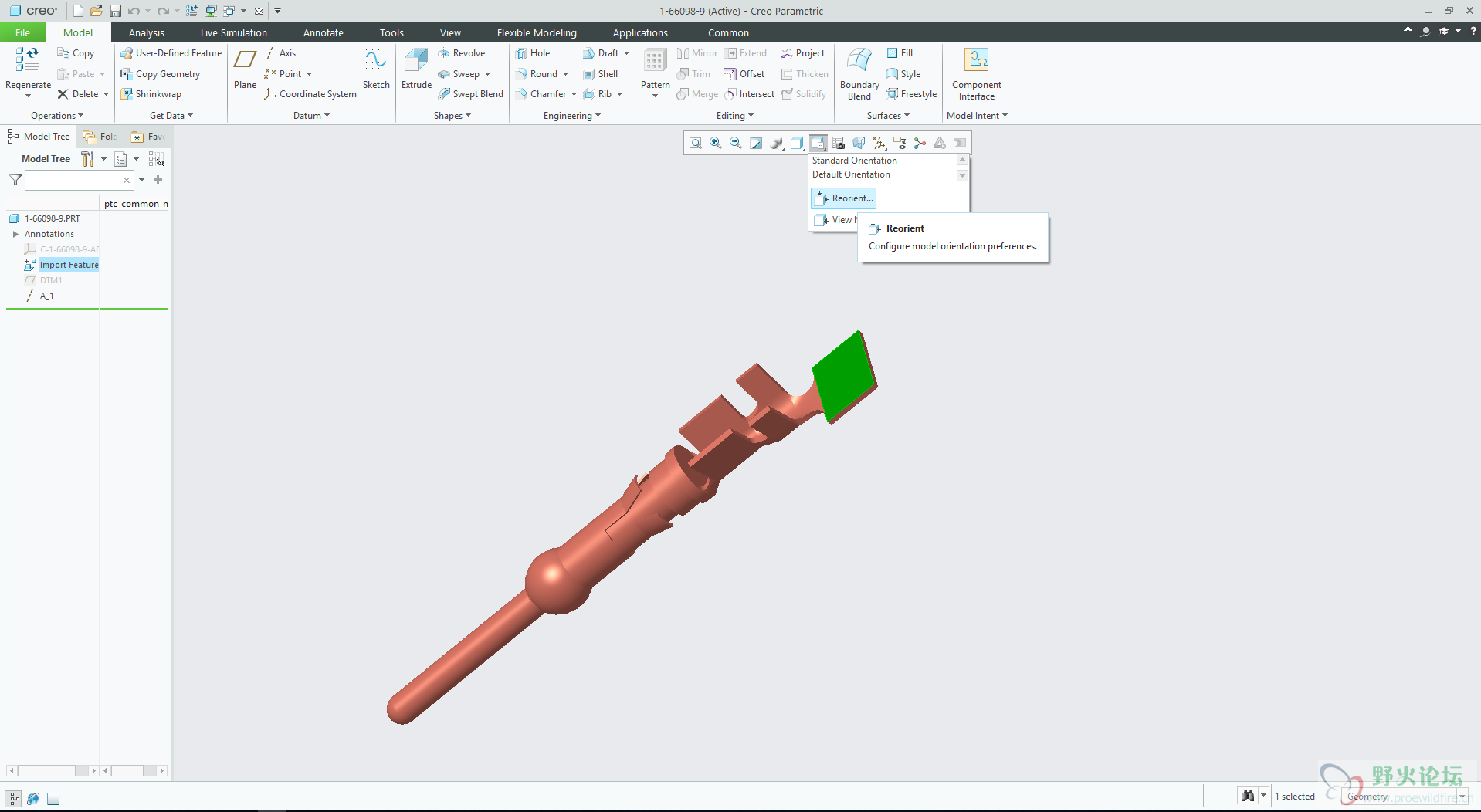

发表于 2021-7-6 13:38 | 显示全部楼层
继续
如果默认正视不是想要的结果,看下图

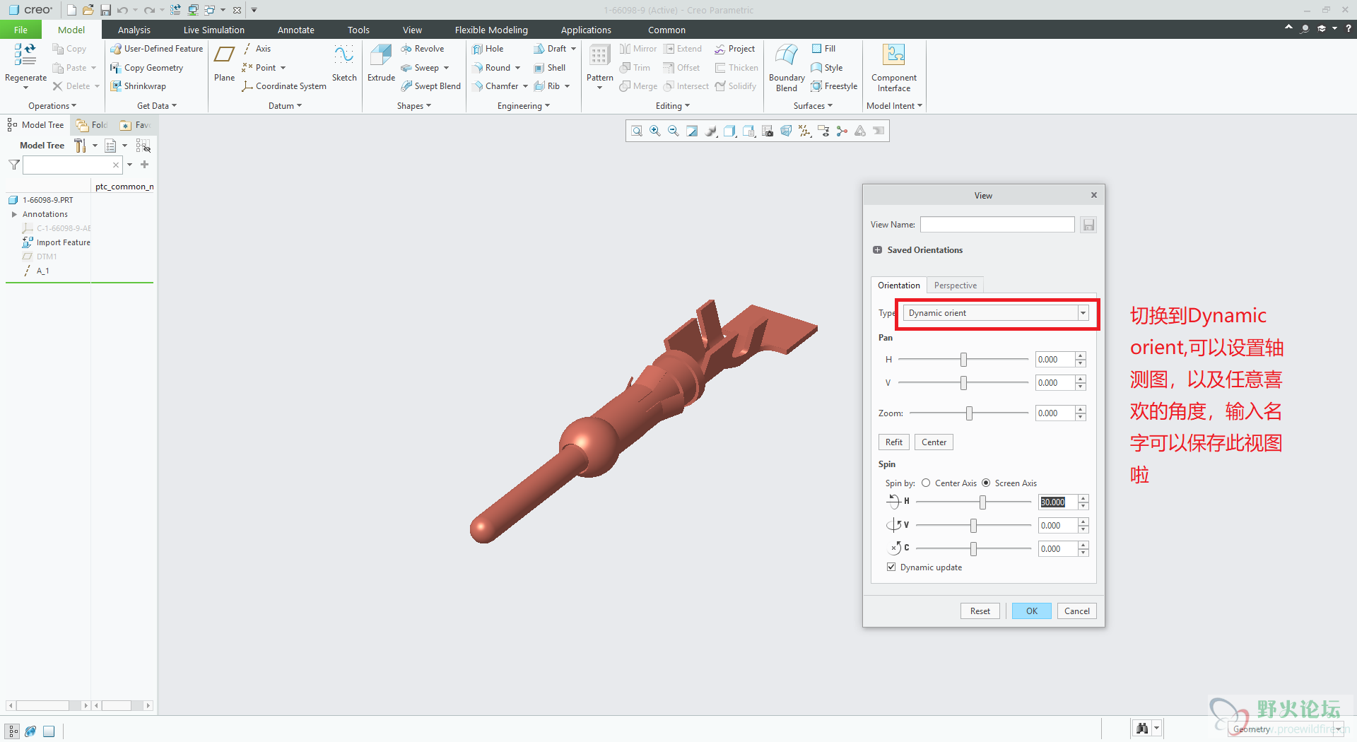

发表于 2021-7-6 13:40 | 显示全部楼层
这样就可以选择自己想要的任意方向视图啦

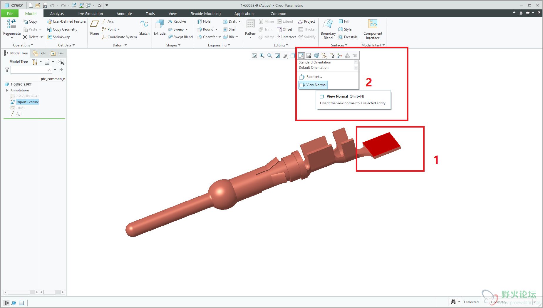

发表于 2021-7-6 13:42 | 显示全部楼层
平时我们会用到轴测图或者某一特定方向的视图进行工程图插图或者产品展示,看下面
轴测
轴测

刚试过Creo6.0可以按shift+N就可以,可creo3.0不可以。可以用通用的方法,如图
