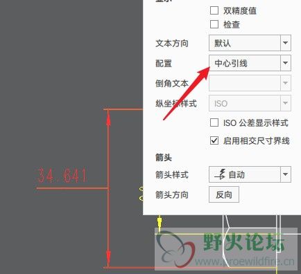

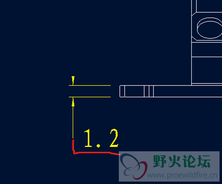

发表于 2021-7-6 10:49 | 显示全部楼层 |阅读模式
这个标注的类型要改成哪个才能使文字下方带连接引线?
谢谢

发表于 2021-7-6 14:30 | 显示全部楼层
我都是在CAD里标

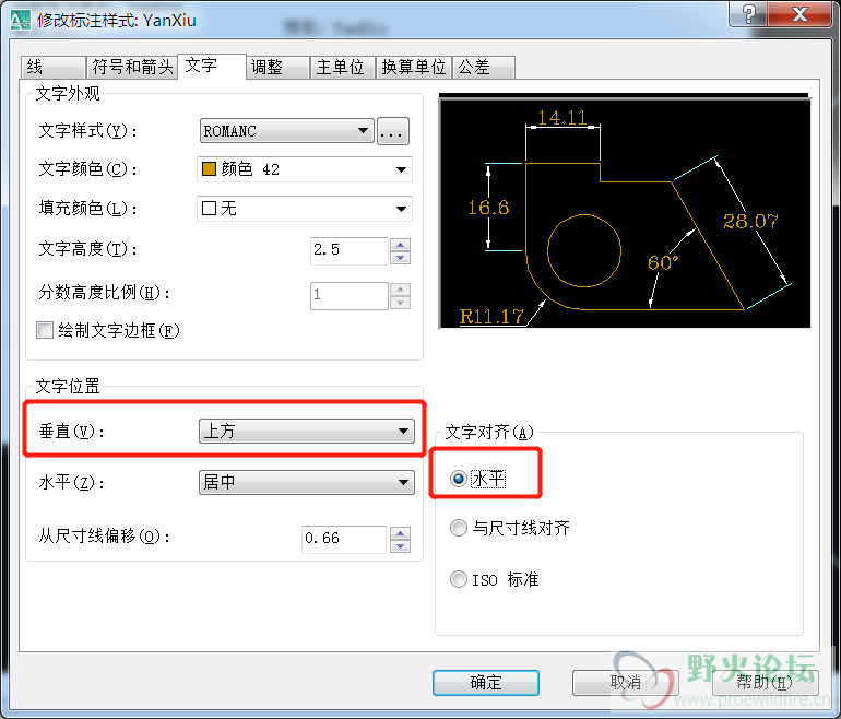

发表于 2021-7-7 14:07 | 显示全部楼层
修改成这个标注样式

 楼主| 发表于 2021-7-16 07:55 | 显示全部楼层
Jay93 发表于 2021-7-7 14:07
修改成这个标注样式
谢谢关注  我指的是在CREO工程图里面

发表于 2021-7-16 08:34 | 显示全部楼层
只能通过中心引线的方式,创建水平,下方带引线的尺寸

 楼主| 发表于 2021-7-28 08:14 | 显示全部楼层
感谢回复,不过这个选项在CONFIG文件里好像没有这一项可用的

发表于 2021-8-28 10:07 | 显示全部楼层
我也在纠结这个,没有那个拐角看图很不舒服
