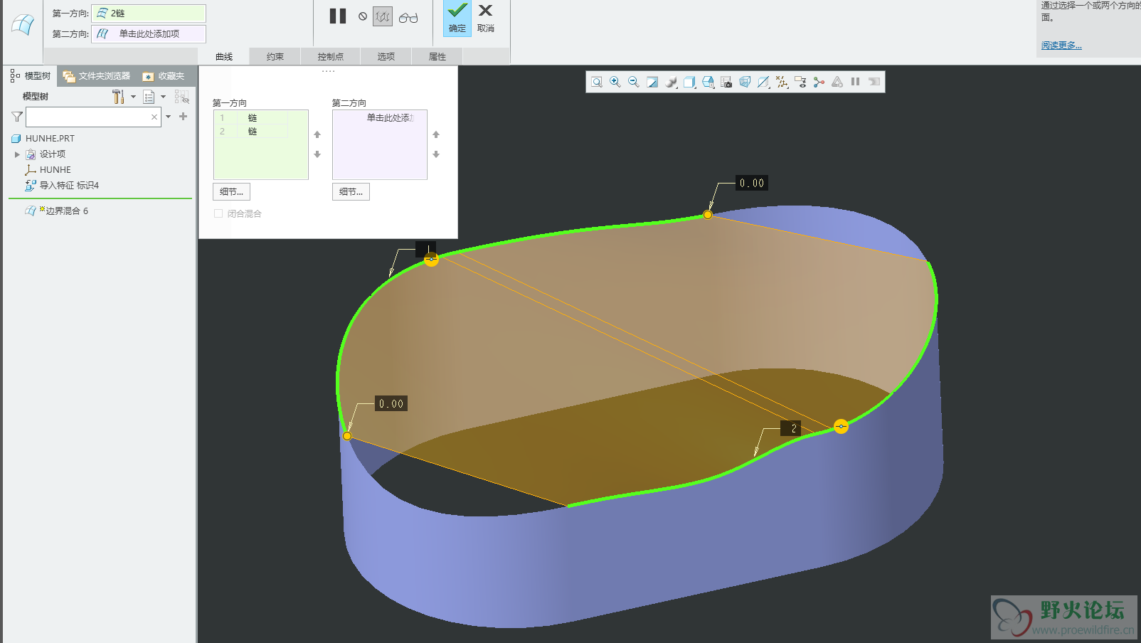

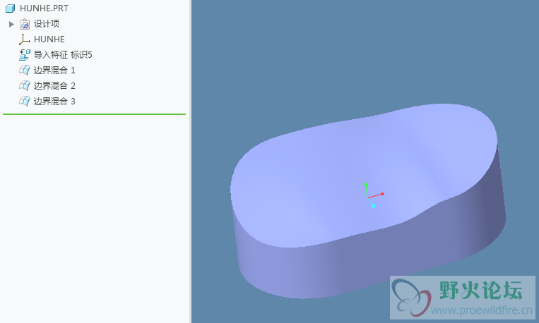

上面曲面边界混合,为什么分三部分就可以,一体却不行?
一次边界混合不成功
一次边界混合不成功
分三部分后,确成功了
分三部分后,确成功了

可以这样干,再切出个四边面来补,不要去直接边界,即使出来了效果也不能看

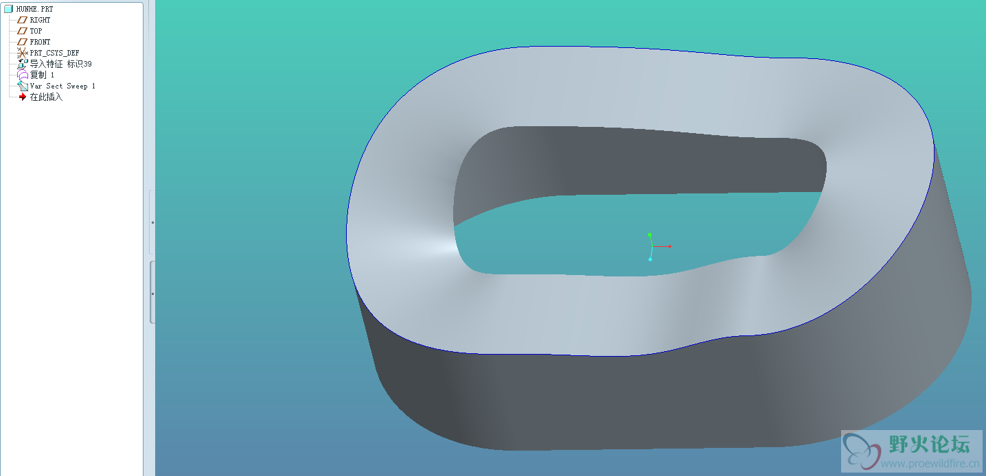

使用两边混合,附件CREO8.0

用样式就可以一步出来,但是最好画下中间链。
