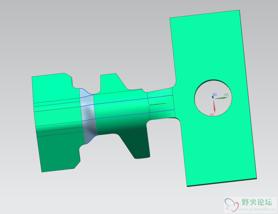

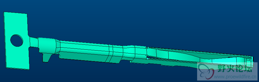

PDX进行冲模设计必须要将产品转换为钣金,产品基本都厚度不均匀,根本转化不了,这种有什么办法处理呢?能不能用建模的方式通过族表排样呢?又怎么实现折弯偏移系数k因子的设置呢?(刚入坑小白,求大神们不吝赐教!)

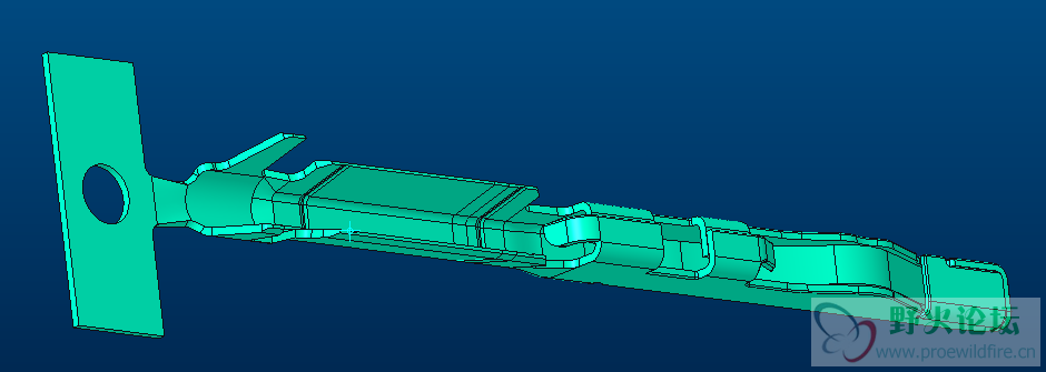

presscad画图难度在于图3的预折弯零件(用ug展的)画不出来,所以想用pdx画   但pdx又展不开  用ug倒是比较好展开  (ug感觉就是用建模的方式排样,而pdx需要转换成钣金)
刚用creo 画冲压   好像只有pdx这个外挂  或者有没有大神知道其他的方式或者外挂画   求教   相互学习呀

厚度不均匀的话,用钣金怎么生产?

也許要重繪製厚度均一,若不均的話,不太適合用板金做

把厚度不均匀的切除掉,再转钣金,然后再补上不均匀的部分

很多地方倒了角,还有成型,您可以看下产品  很复杂,cad画图零件都画不出来,头疼

这个倒角是怎么生产呢?在平面上还好说。直接冲压就可以做出来。在厚度地方倒角你们厂实际工艺是怎么做的?

倒角先打了在折弯啊  工艺没问题  我主要是creo展不开这个产品 ,上面图三那个零件中间的过渡cad又画不出来,直接避空又会伤产品  而且还有尺寸管控

成型和压印都会让厚度不均匀啊 还有就是他的前面三端折弯不在一个面  就会有材料流动 类似拉伸
