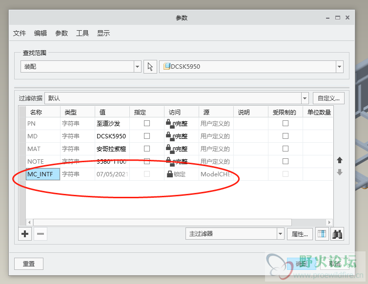

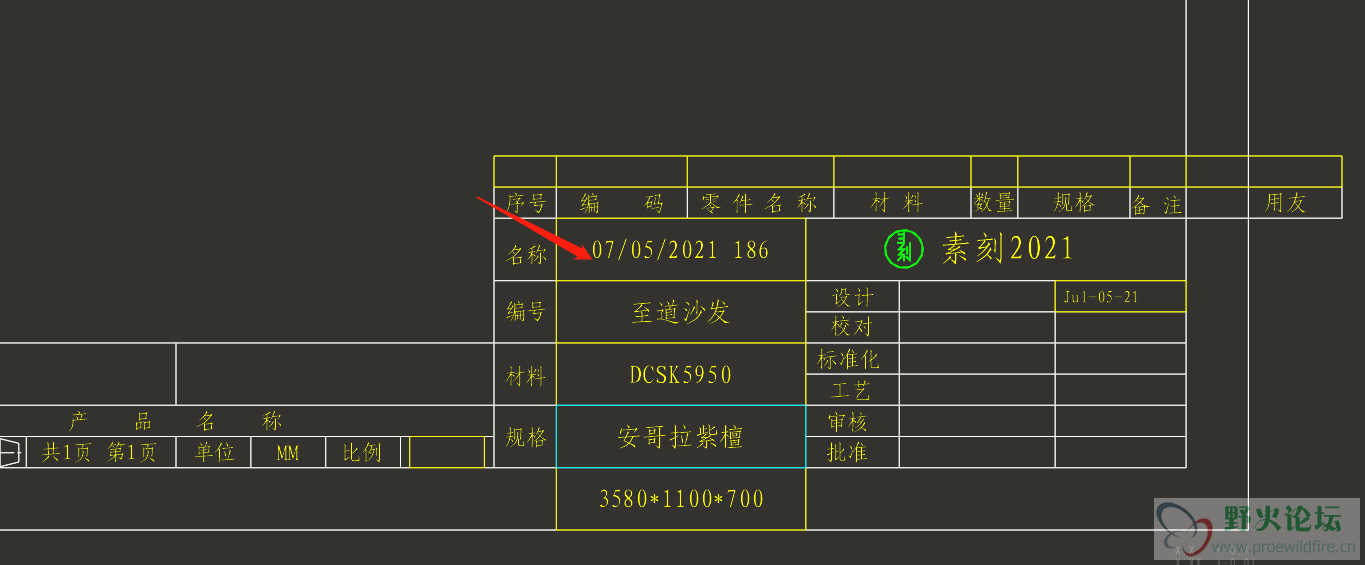

就是零件里面的参数删不了,导致工程图的项目栏下移一个 就对不上了,如何能删除上一栏参数或者关联一下参数

附图
这个能删除嘛
这个能删除嘛
怎么上移
怎么上移

发表于 2021-7-5 16:18 | 显示全部楼层
可以删除。解锁就能删了。
 楼主| 发表于 2021-7-5 16:20 | 显示全部楼层
a70332758 发表于 2021-7-5 16:18
可以删除。解锁就能删了。
解锁不了

发表于 2021-7-5 16:50 | 显示全部楼层
我给你解锁。
 楼主| 发表于 2021-7-5 16:57 | 显示全部楼层
?怎么解法

发表于 2021-7-5 18:28 | 显示全部楼层
1、看下关系里有没有相关的关系式
2、如果是插件带的,表格里点右键属性,把内容删除,改你自己的
发表于 2021-7-5 21:33 | 显示全部楼层
你工程图里4个单元格怎么会出来5个参数呢,参数调用是怎么设置的?

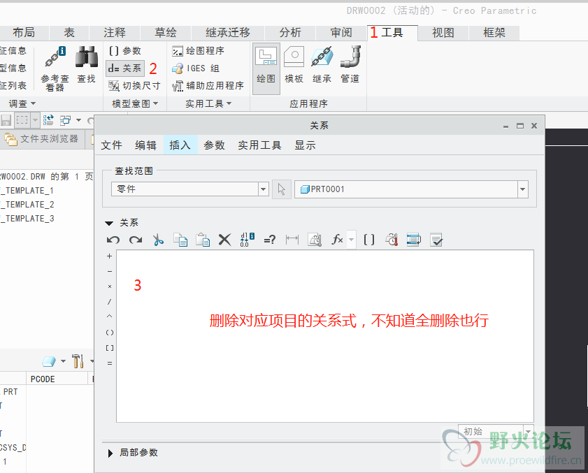

发表于 2021-7-28 08:28 | 显示全部楼层
删除关系里面对应的公式
