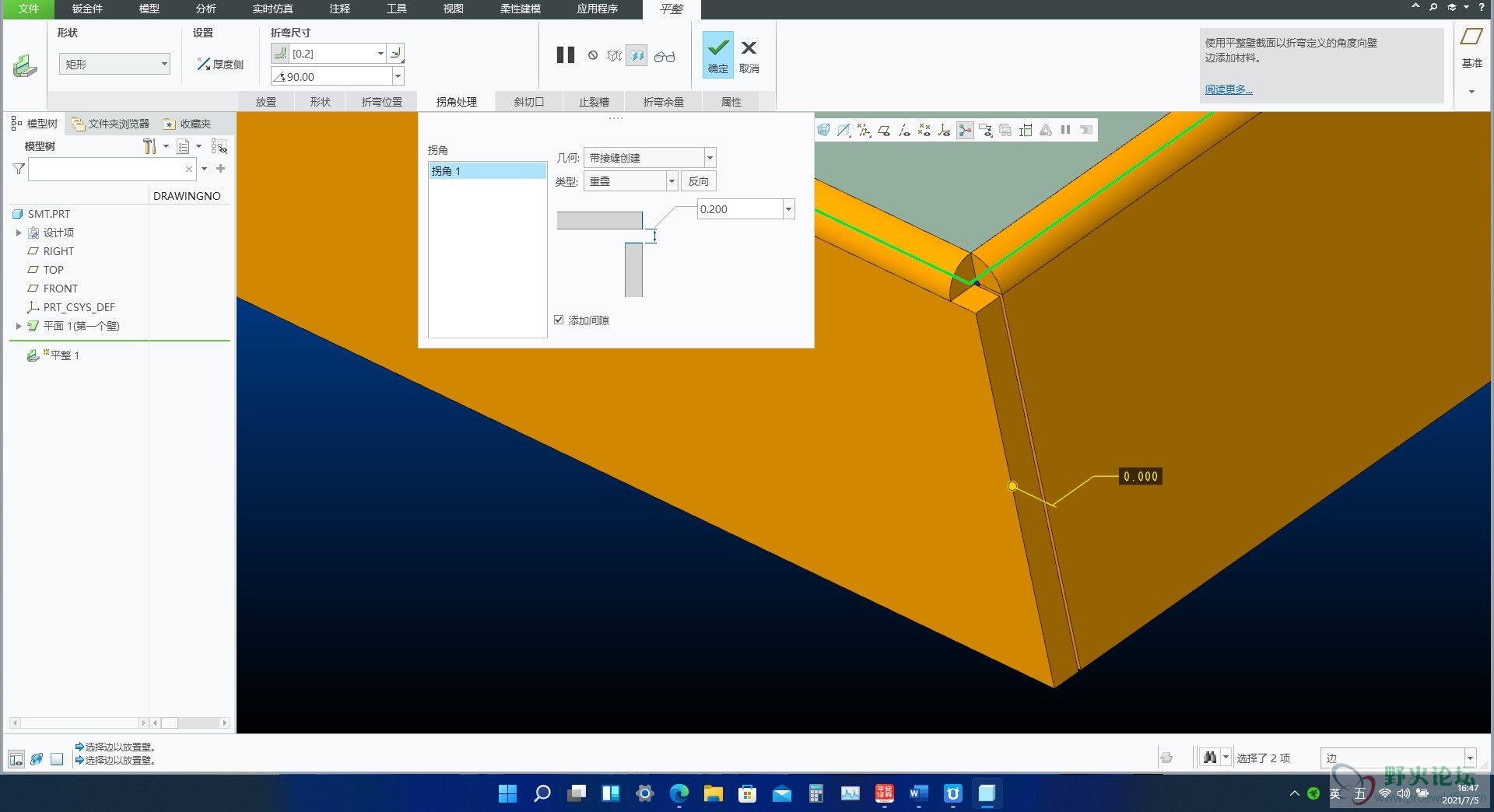

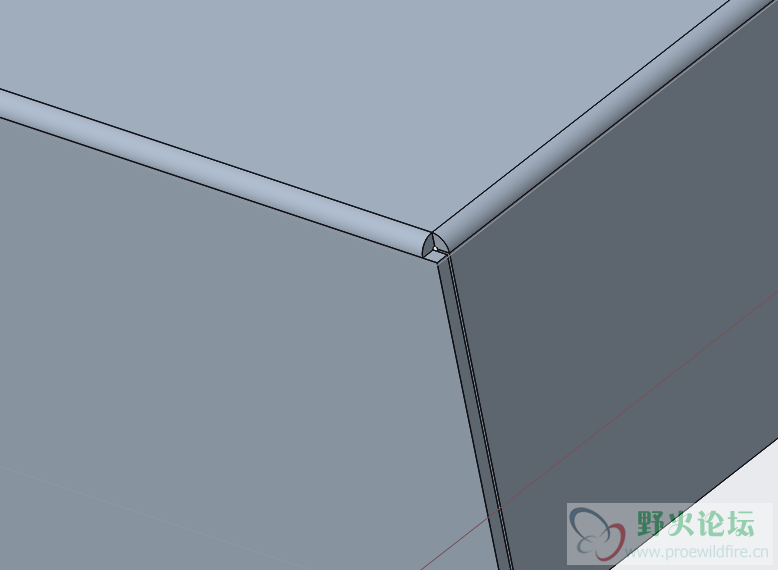

求教,这个止裂槽在平整壁模式下怎么画出来?

发表于 2021-7-5 15:53 | 显示全部楼层
先画壁特征,然后展平,切去不要的部分,在折弯回去,OK

发表于 2021-7-5 16:11 | 显示全部楼层
不用这么麻烦。
如果是creo6.0及以下版本,先做出第一个壁,然后做两个相邻的法兰壁,然后把要对其的法兰壁的边延伸一点就完成。
如果是creo7.0及及以上版本,先做出第一个壁,然后做第一个法兰壁,在做第二个法兰壁的时候就有选项,是否和响铃的法兰壁对齐。

发表于 2021-7-5 16:29 | 显示全部楼层
楼上的两位很SolidWorks或NX哈,CREO平整壁里的拐角处理它不香吗 拐角止裂槽选常规
回复 2 0
 楼主| 发表于 2021-7-5 16:53 | 显示全部楼层
这个答案比较满意,谢谢
