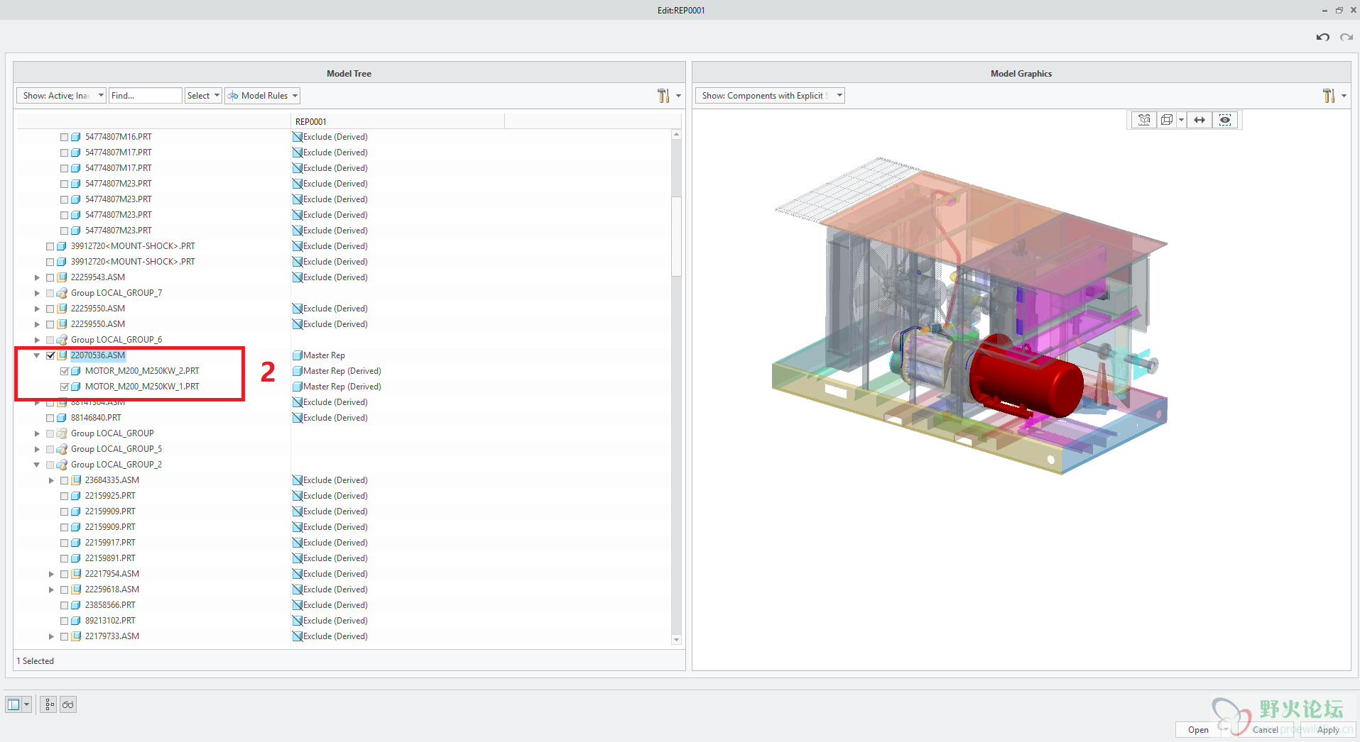

我分享一下我的操作吧,
1.该选项可以在窗口显示全部模型,个人觉得比较好操作
2.可以选择在模型树或者直接点击需要显示的模型,此时父项已经出现可以直接选择

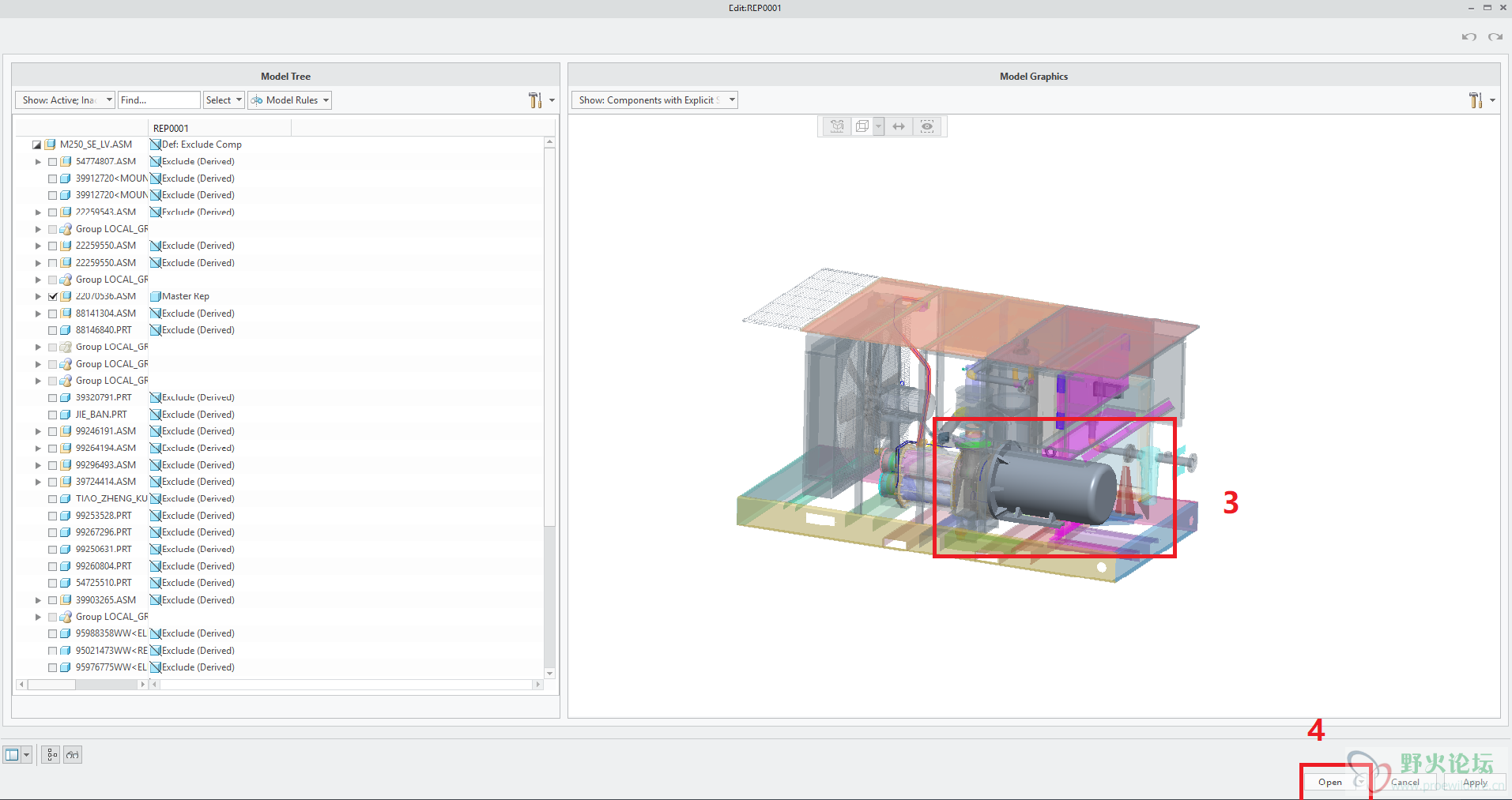

发表于 2021-7-6 09:13 | 显示全部楼层
接下来,
此时选取的零件已经实体化显示,也可以选择只显示选取的零件啦,点击OPEN,OK了
