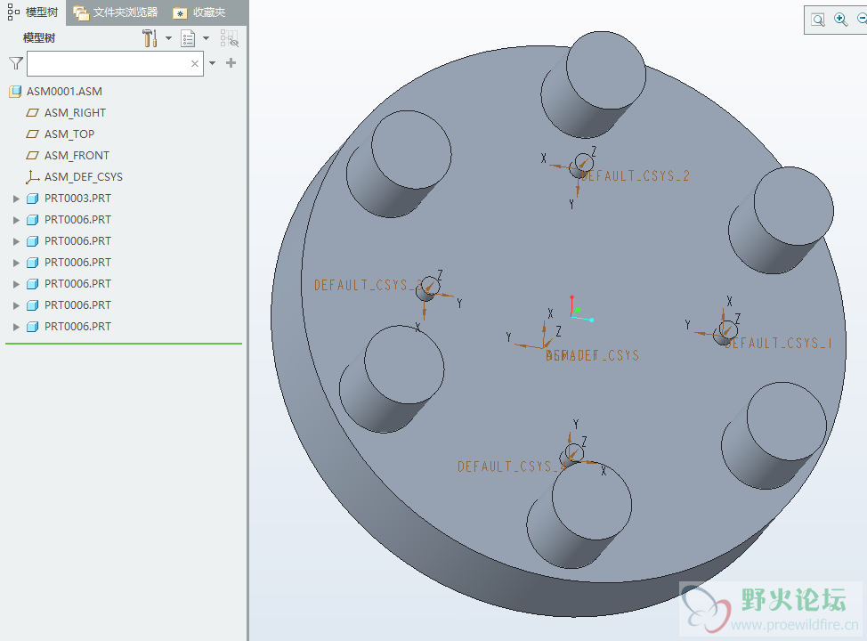

snap005.png &site=[Discuz!]&from=discuz&menu=yes" target="_blank">[/qq]
如图,我阵列出了4个零件,但由于修改原因,原来的点阵列点没有了,但我又不想单独一个一个去配合,有什么办法删除阵列特征,而留下这4个零件呢???

发表于 2021-7-3 21:09 | 显示全部楼层
选择“挂起”应该可以保留。
文件是什么版本的?方便上传吗?
只要自己尽心尽力就算啦。
发表于 2021-7-3 21:23 | 显示全部楼层
右键点击删除阵列特征,原特特征保留
学无止境

 楼主| 发表于 2021-7-3 22:04 | 显示全部楼层
limits 发表于 2021-7-3 21:23
右键点击删除阵列特征,原特特征保留
你可以建四个阵列,删除一下,没有你说的这些东西。

发表于 2021-7-3 23:48 | 显示全部楼层
试试元件操作里的复制命令,采用原位复制就可以一次性把阵列中的各部件提出来。

135
172
发表于 2021-7-5 16:20 | 显示全部楼层
能说下具体操作吗?这个功能不会用啊

发表于 2021-7-5 17:12 | 显示全部楼层
Niklaus9084 发表于 2021-7-5 16:20
能说下具体操作吗?这个功能不会用啊
装配模块:元件/元件操作命令/复制/选择坐标系/选择需复制的对象(这里是选择阵列内后五个PART0006.PRT)/确定/选择平移,平移方向任选一轴,我选的是x轴/输入平移距离直接默认为0.00并打勾/完成移动/需要实例数输入2并打勾/退出移动/完成。之后删除阵列会保留一个原part,加上复制的5个,就是阵列的6个。
