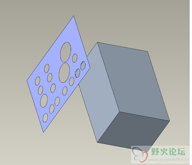

小弟遇到一个问题,试了好多办法也搞不定,请求大神的帮助。
如图上方是一个平面的面组,其中有很多孔和复杂形状,下方是实体(也可以是封闭面组),
我需要在下方加工出同样形状的很多孔,不想去逐个阵列的话,有什么好的办法搞定?

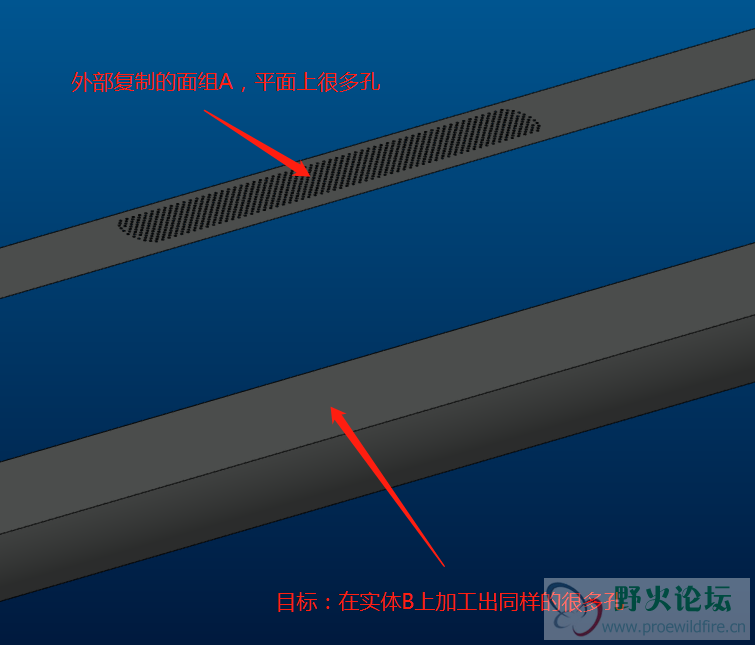

 楼主| 发表于 2021-7-3 17:16 | 显示全部楼层
我尝试过的办法:
1.将平面A向下偏移一个距离使穿过B,同时选择增加侧曲面,想用生成的面组去切割下方的特征,但是搞不定,可能是思路错了,此外,在偏移时由于孔多导致非常卡顿。
2.投影,但是投影只能选择链或草绘,这个孔很多,逐个去选择链也非常的麻烦。
抛砖引玉,看看高手怎么做的

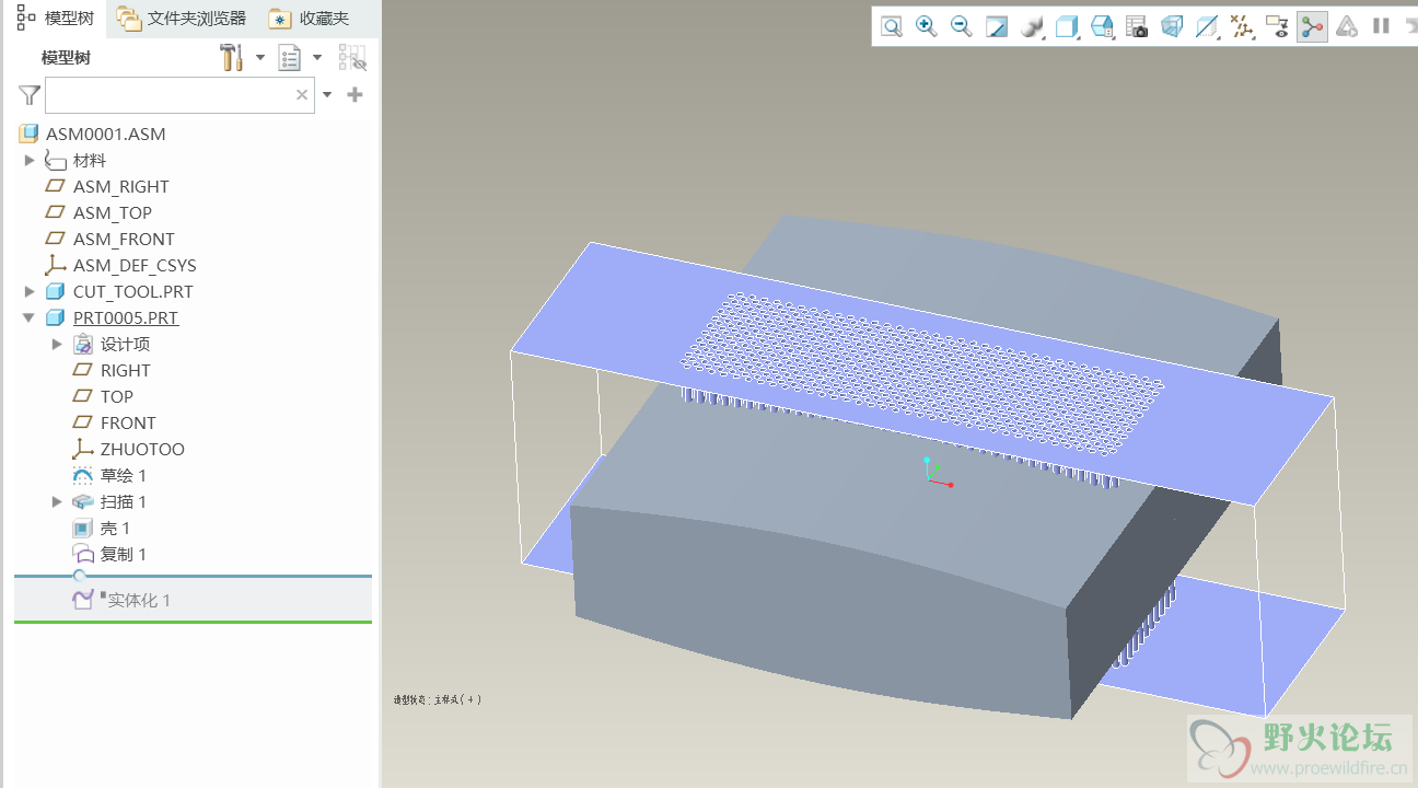

发表于 2021-7-3 21:58 | 显示全部楼层
感觉是你要的效果
a.zip
306.08 KB, 下载次数: 29
229
330
发表于 2021-7-3 23:05 | 显示全部楼层
下来看了,能说明一下吗?

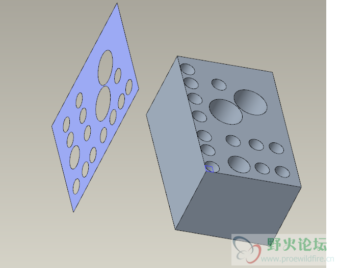

发表于 2021-7-3 23:35 | 显示全部楼层
风中捉刀 发表于 2021-7-3 17:16
我尝试过的办法:
1.将平面A向下偏移一个距离使穿过B,同时选择增加侧曲面,想用生成的面组去切割下方的特 ...
其实你都快达到你的目标了。。。我的方法如下:
1,将带孔的面加厚为实体,注意厚度要超过你要切割的另外一个物体。
2,将上面这个文件与你要切割的物体按要求的位置装配到一起,激活被切割的零件,
     拷贝上面加厚的零件的整个实体曲面,拷贝式时注意要排除周边的曲面。
3,用上面的拷贝曲面实体切割,完毕!

发表于 2021-7-4 08:26 | 显示全部楼层
像这种特别规整的特征,个人建议还是用阵列,一步就搞定了,比你用其他办法快多了。你这还有个参考,那就更容易了。从参考上可以知道孔径的大小,孔间距,这就好办了,阵列的时候用填充阵列,只需把填充形状的尺寸画出来就行了。个人觉得这个是最简单的了。
1382
95
1865
VIP 勋章希望之星勋章热心助人勋章
发表于 2021-7-4 08:27 | 显示全部楼层

 楼主| 发表于 2021-7-5 08:47 | 显示全部楼层
您好,看起来是想要的效果,但是我是creo3.0 M040打不开这个文件,如果您方便的话烦请截图说明下步骤

 楼主| 发表于 2021-7-5 08:49 | 显示全部楼层
1,将带孔的面加厚为实体,注意厚度要超过你要切割的另 ...
谢谢您的解答,非常详尽,我也学会了
