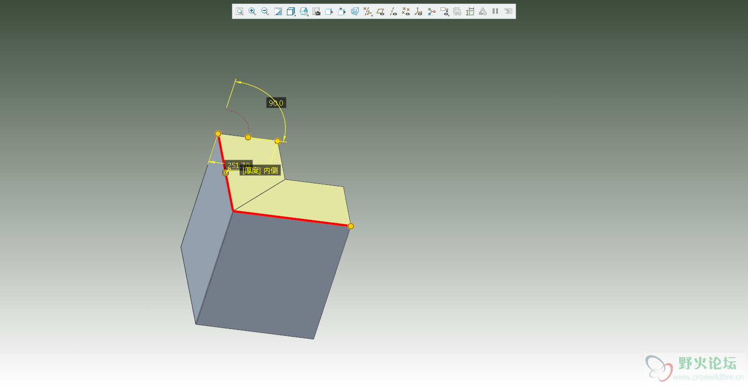

法兰壁的使用还有长度限制吗?
109
138
 楼主| 发表于 2021-7-3 10:02 | 显示全部楼层
附件
01.prt.zip

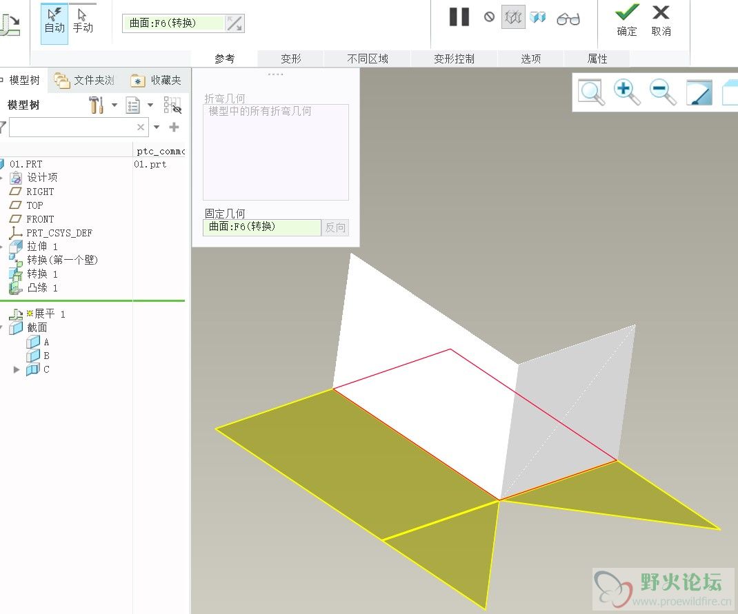

发表于 2021-7-3 11:10 | 显示全部楼层
你说的啥问题,没搞懂。你说的是这个意思吗?要把这边补起来吗,钣金建模规则一定要科学,符合钣金的工艺要求。单纯画的出来,制造不出来,模具实现不了,或者说人工材料成本很高。这对于设计者来说毫无成就感。

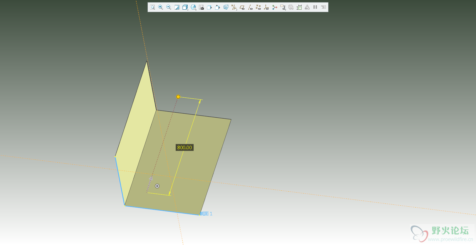

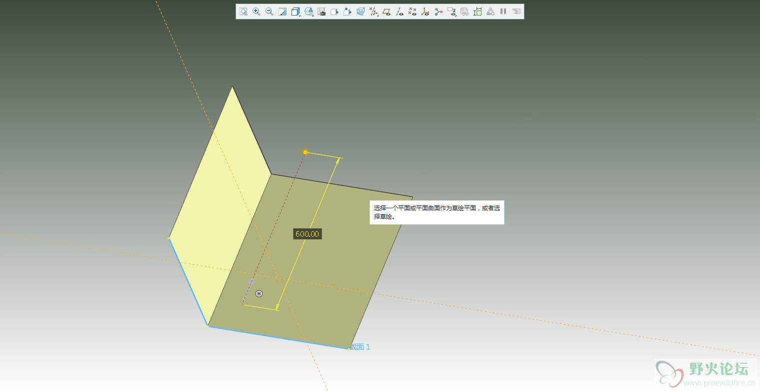

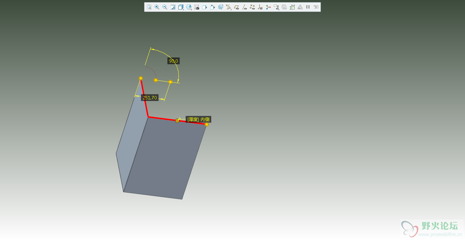

 楼主| 发表于 2021-7-3 13:15 | 显示全部楼层
mfz666 发表于 2021-7-3 11:10
你说的啥问题,没搞懂。你说的是这个意思吗?要把这边补起来吗,钣金建模规则一定要科学,符合钣金的工艺要 ...
不是这个问题    你看发的图1 高度为600 用钣金法兰壁可以选择多壁折弯也就是图2,图3高度改为800后用法兰壁不能多壁折弯为图4,前提我这个零件是通过实体转钣金 ,如果是钣金直接折弯就不存在这个问题 。

发表于 2021-7-3 15:31 | 显示全部楼层
下班吃啥 发表于 2021-7-3 13:15
不是这个问题    你看发的图1 高度为600 用钣金法兰壁可以选择多壁折弯也就是图2,图3高度改为800后用法 ...
还真是的,这个可能是不是软件规则,你的第一壁尺寸变了,相应的不是智能变化,而是显示错误。

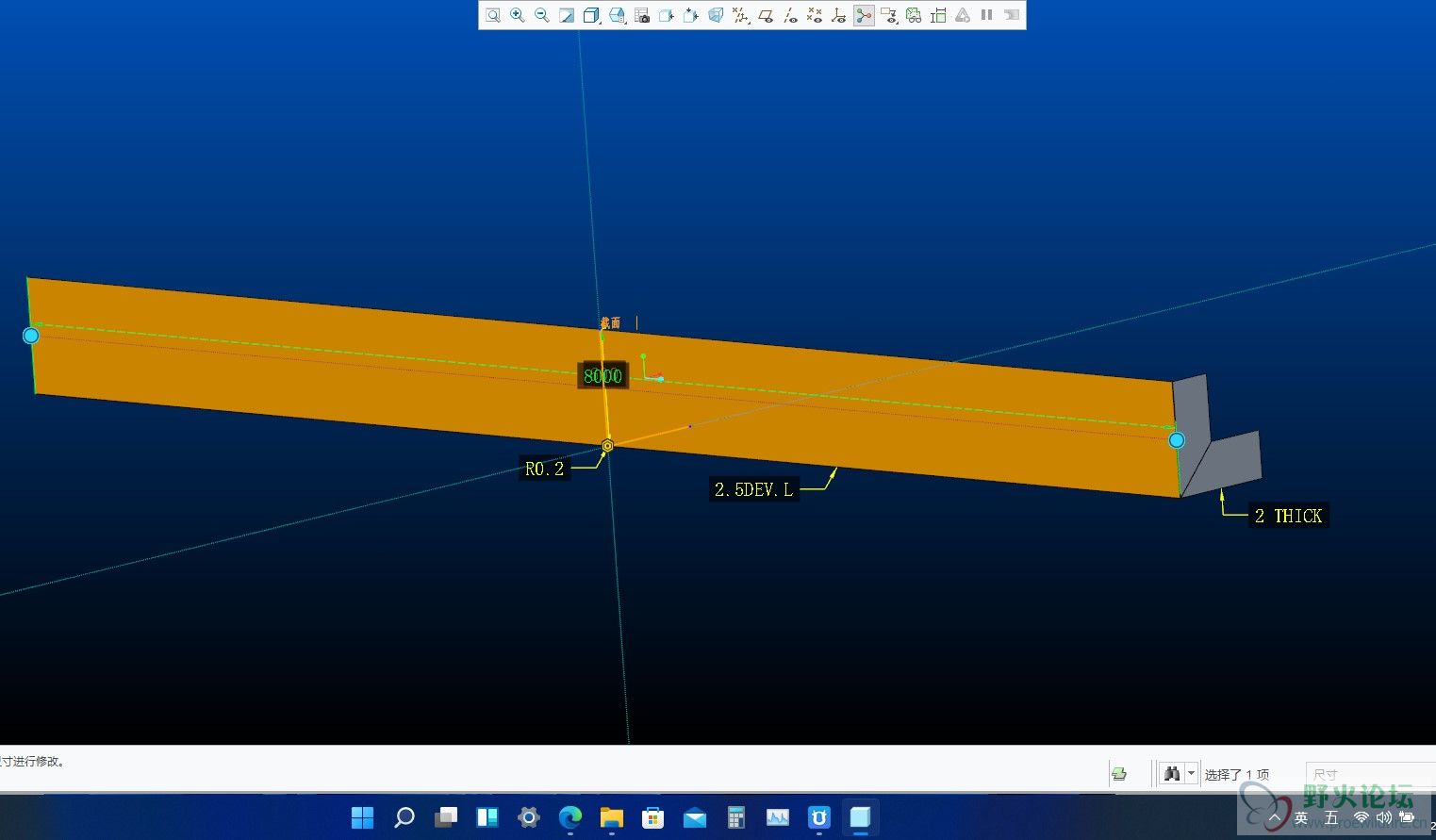

63
894
1156
发表于 2021-7-4 10:50 | 显示全部楼层
没有任何限制,你就是用8000 ,80000也没问题
估计是你自己乱改模板导致的

 楼主| 发表于 2021-7-5 08:12 | 显示全部楼层
估计是你自己乱改模板导致的
这样啊 我再研究研究

 楼主| 发表于 2021-7-5 08:27 | 显示全部楼层
wjch668 发表于 2021-7-3 20:39
很多时候出不来是精度问题
还真是 改精度就可以了
