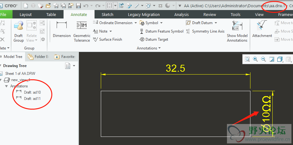

现象阐述:

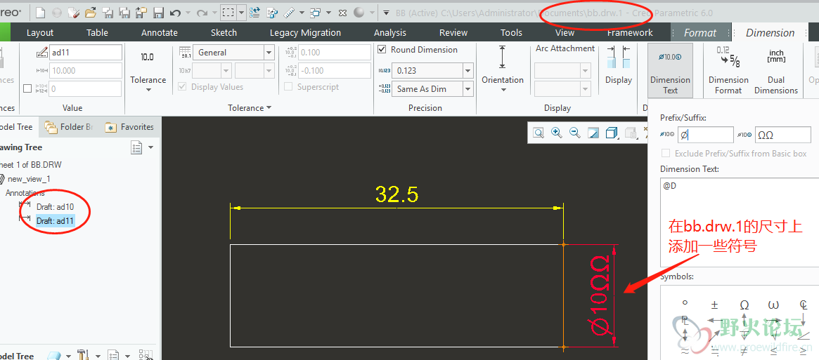

将一个零件制作的工程图,标注尺寸后保存,如保存为aa.drw.1,这时将这个aa.drw.1复制一份文件,命名为bb.drw.1,编辑其中的尺寸,增加一些符号后,保存,这时会发现,bb.drw.1并实际保存为bb.drw.2(一般文件保存一次序号为增加),反而3D文件增加了一个序号保了.

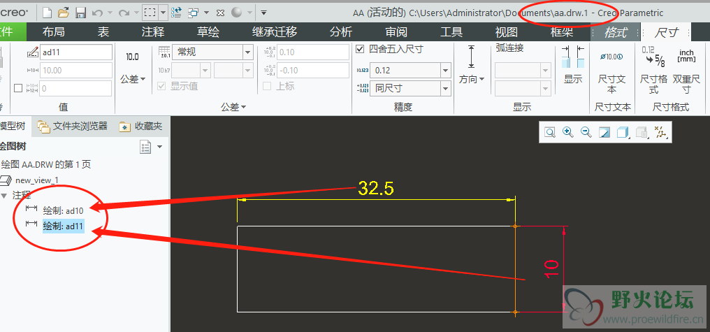

关闭所有文件后,打开原来的aa.drw.1 会发现在bb.drw.1尺寸上增加的信息,在aa.drw.1文件中也反应出来了
附上试验文件及图片,
这是新创建的aa.drw.1,标注尺寸
这是复制一份后的文件,注意与之前的尺寸ad编号一同样的
这是编缉尺寸,增加一些符号
再回过头来看看aa.drw.1的文件

总结:尺寸修改增加符号后的信息记录,是保存在3d文件中.同时,同一个尺寸ID,是具有相同的信息.

你的结论不对,尺寸标注分为自动标注和手动标注,自动标注的尺寸文字信息是跟随三维模型,但是是否标注该尺寸是跟随工程图的,手动标注的尺寸也是是跟随工程图,creo里面drw是高于prt父子关系的(有些三维软件是反过来的),这也是为什么creo工程图可以打开对应三维模型,反过来三维打不开工程图的原因(这也是很多初用creo的人很不习惯的地方)。

版本太高,打不开你的图纸,按你说的方式试过了,Creo5.0里面确认没有你说的现象。新增的标注不会跟随保存到另外的工程图里面去、

这需要有个前提,就是在新增尺寸,需要在复制文件之前,如果复制后,新标注是没有这个现象的.
我提供的文件上两个尺寸,直拉修改,是可以看到,但如果删除了,再标注,就不会有这个现象.
需要细心研究才会发现的.
