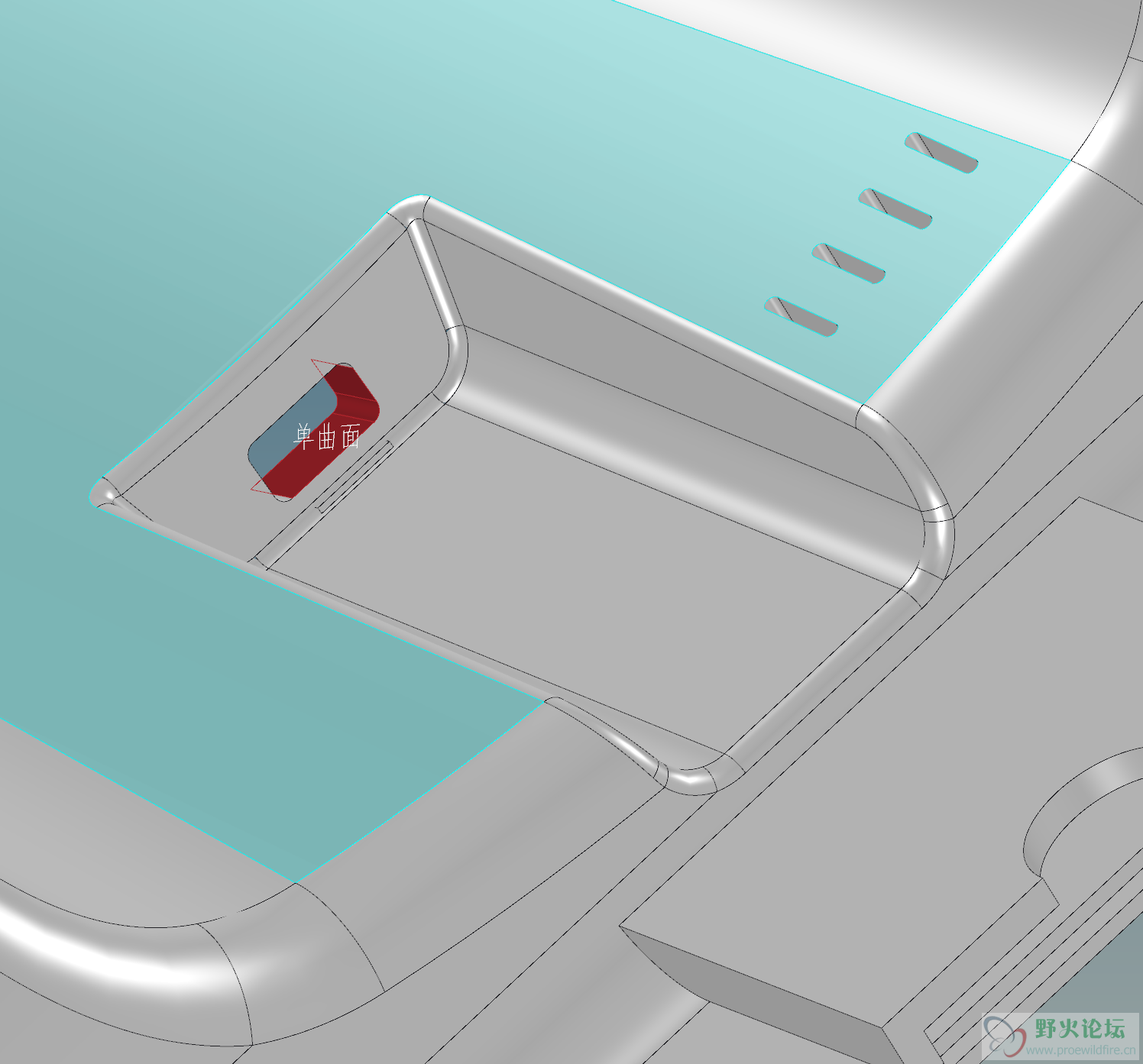

发表于 2021-7-2 21:09 | 显示全部楼层 |阅读模式
不要一个一个面的选,不方便.

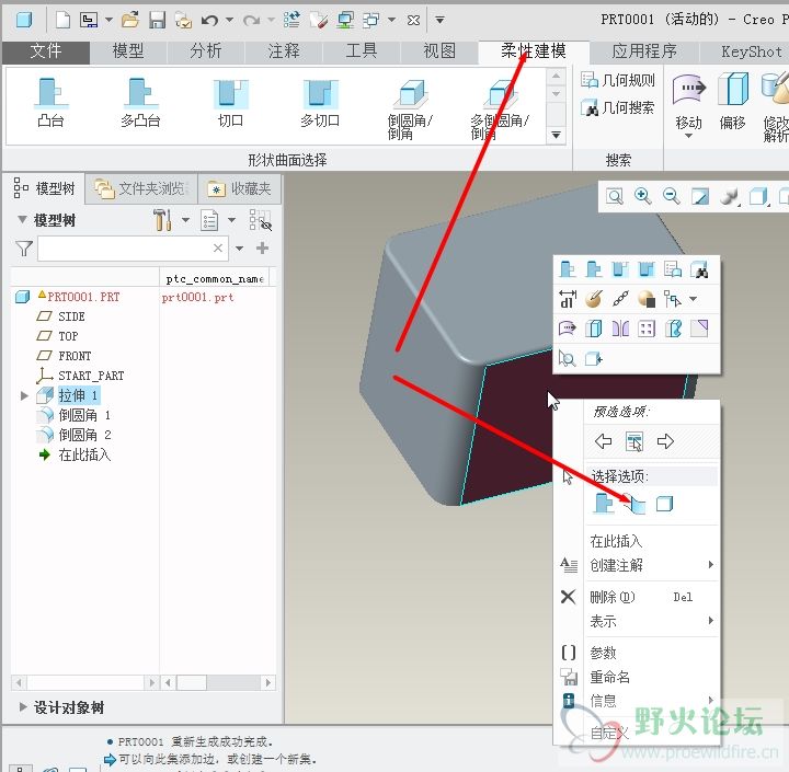

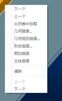

没搞清你的意图,不知道是不是你要的;
CREO一般适时地提供快速选取方式如下图 右键调出

 楼主| 发表于 2021-7-3 11:19 | 显示全部楼层
liulin_ch 发表于 2021-7-3 10:43
没搞清你的意图,不知道是不是你要的;
你这个怎么调出来的,我还没有从来没操作过这个界面呀

 楼主| 发表于 2021-7-3 11:21 | 显示全部楼层
面右键出这种东西.

发表于 2021-7-3 12:19 | 显示全部楼层
工具选项卡切换到柔性建模栏,右键可以出现相切曲面。

 楼主| 发表于 2021-7-3 14:32 | 显示全部楼层
我试了,如果 切换,那操作时,感觉不方便.有切换到那界面的功夫,都单选完了.有没有更快的办法
