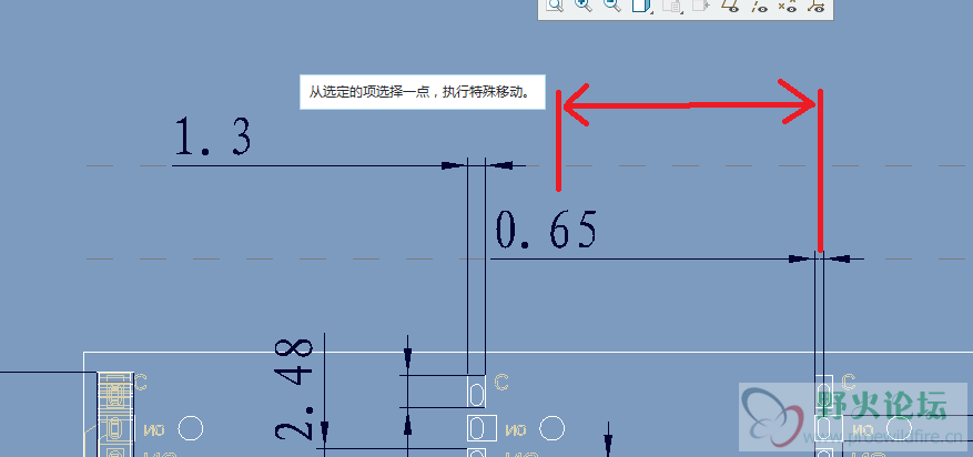

各位大佬,今天碰到一个问题,用creo6.0出工程图时,用完”清理尺寸“后,一些小尺寸无法放在尺寸界线中间所以放在外面了,但是尺寸数字和尺寸界线的距离太长了,请问怎么修改?如图所示。

选中数字往想要的方向拖动

是我没讲清楚,如果太多这样的尺寸,怎么可以通过配置文件或者快捷键将这样的尺寸一次性修改完?单个单个调整太麻烦了。谢谢指导!

尝试一下工程图配置选项:dim_leader_length,
(导引箭头在尺寸界线外时,设置尺寸导引线的长度。)
