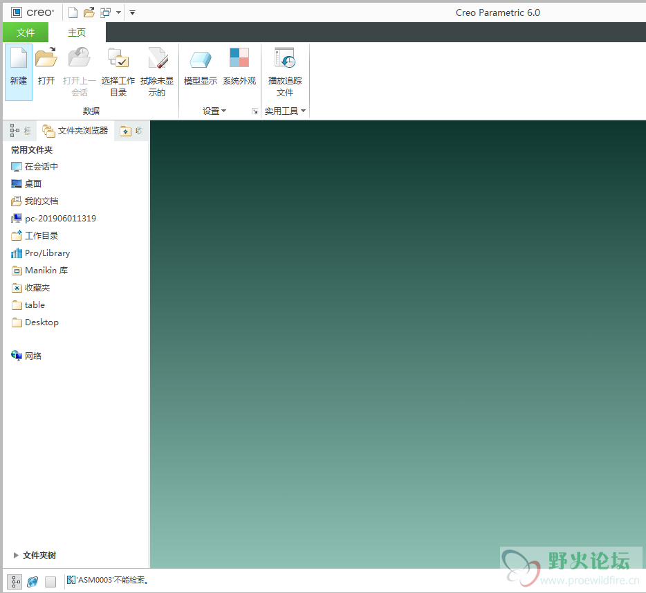

发表于 2021-7-2 10:22 | 显示全部楼层 |阅读模式
用6.0版本画零件组装,开机后用6.0版本打开显示不能检索,用7.0打开也不行,是怎么回事呢?

发表于 2021-7-2 11:00 | 显示全部楼层
零件都丢失了 打组件也没有用,你看看你零件还在不在

发表于 2021-7-2 18:30 | 显示全部楼层
估计是哪里出错了,把最后一次保存的版本删掉,再打开,多数情况下能解决。

发表于 2021-7-16 10:49 | 显示全部楼层
呵呵,那是变红的零件找不到了,两种解决方法,在config中设置搜索路径,或做完模型后备份到某个你喜欢的文件夹。

 楼主| 发表于 2021-7-23 19:33 | 显示全部楼层
已经没问题,不知道怎么回事,第二天再重启电脑又好了。
