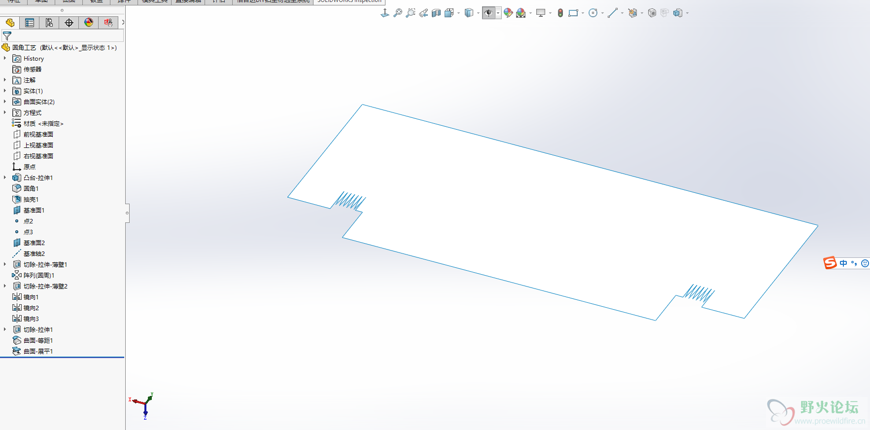

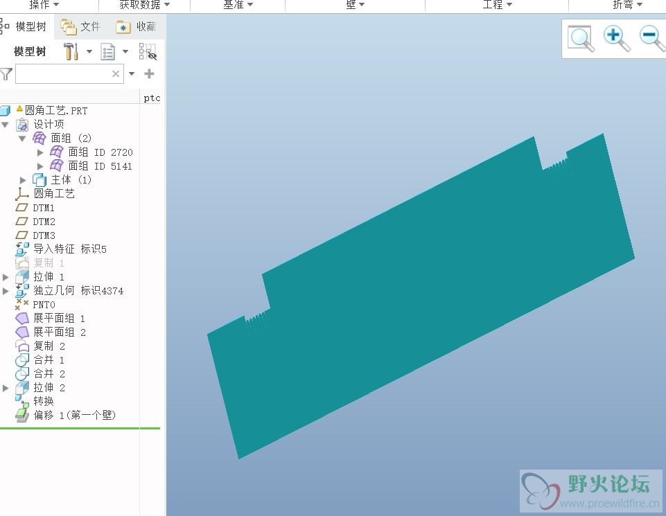

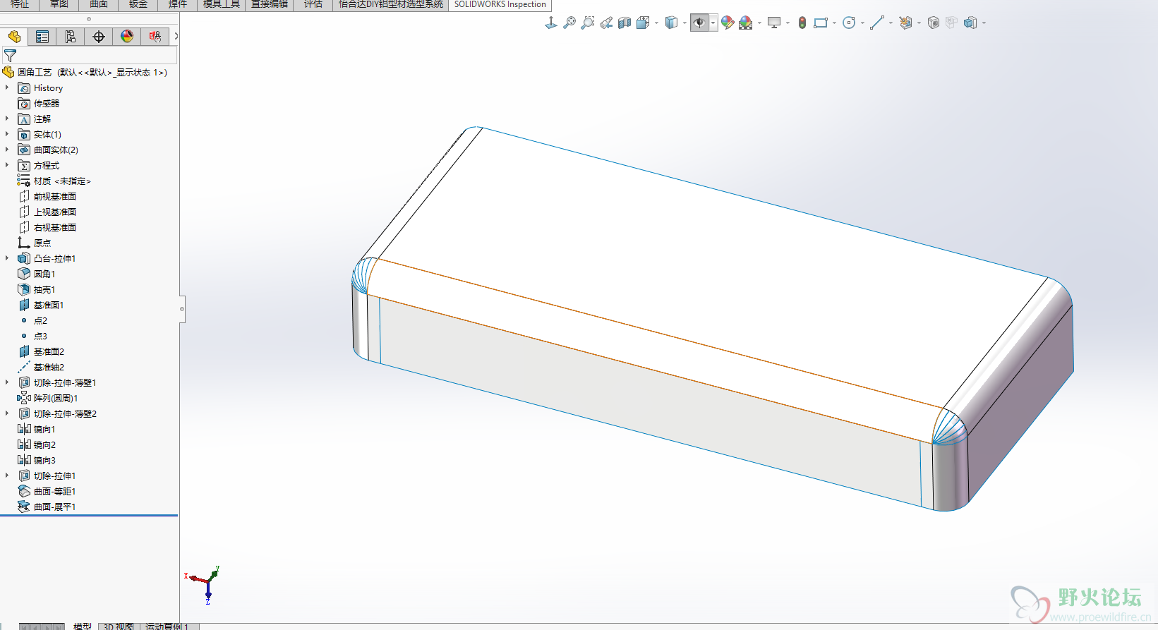

大佬给个教程吧 这个是别人SW搞得 我看他应该用曲面展开吧 曲面我试下也不行 不可展

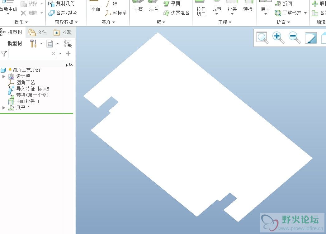

先曲面扯裂掉圆角再补回去,这样展平行不行?

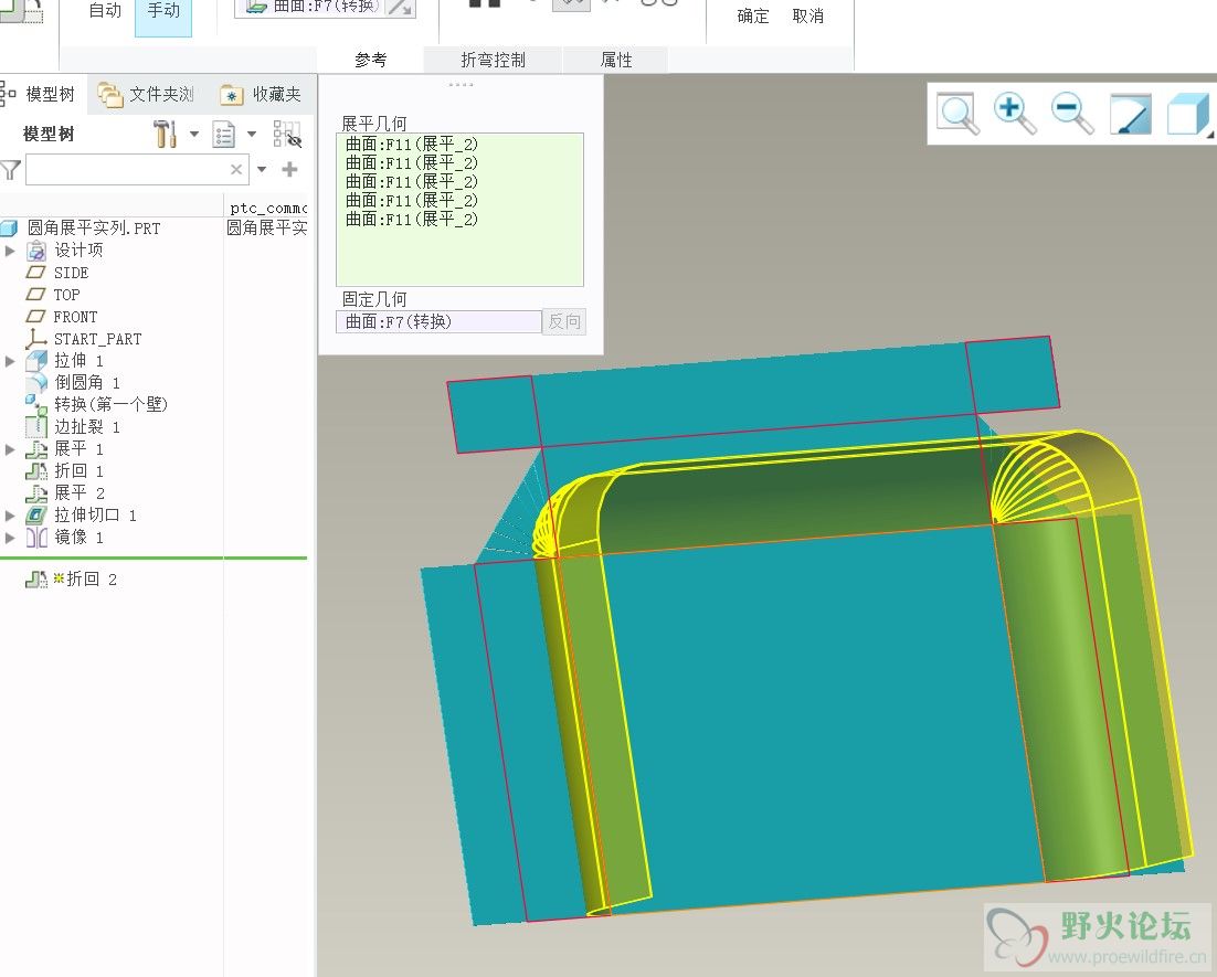

终于达成基本要求,这样展平出来我估计折不回去,这样加工难度大哟
重新画了一个,水平有限,仅供参考。不喜勿喷。creo8.0版本。

大佬,您看看,我拿曲面展平的命令步骤,互相学习
用了曲面展平,可以完成,但是不能折回,折回可以拆成两件用装配体做。
PS:Creo 6.0
