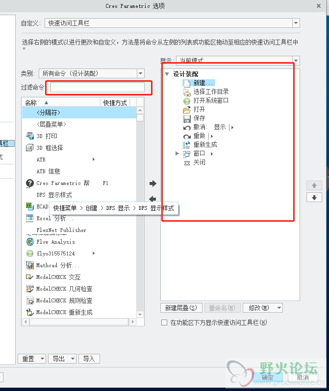

目的就是打开装配图工作中发现有循环错误,想快速打开工作目录查看ccc文件。

发表于 2021-8-17 17:41 | 显示全部楼层
在这里找到你要添加的项目,放到右边,这是你想要的不
