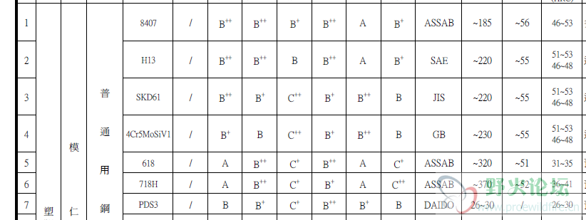

请教各位大哥,有没有一些常用塑胶模具钢材和模架钢材的一些资料分享学习一下?
比方说一般情况下模架用的是什么钢材?模芯又是哪些钢材?
刚接触塑胶这方面的想了解一下这些常识,谢谢了

不知道这资料是否合适,
塑胶模具材料选用.part1.rar
400 KB, 下载次数: 30
塑胶模具材料选用.part2.rar
355.53 KB, 下载次数: 27
售价: 2 金钱  [记录]

xingtian915 发表于 2021-7-1 17:24
不知道这资料是否合适,
是这些,就是内容少了点,谢谢了
