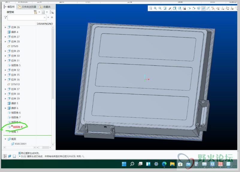

发表于 2021-7-1 16:57 | 显示全部楼层
Carter 发表于 2021-7-1 16:49
大哥你的版本比较牛,我和我同事打开都是一样有问题
倒圆角8有问题

 楼主| 发表于 2021-7-1 17:01 | 显示全部楼层
是啊,我就是要留倒角,然后而且要保证没问题

发表于 2021-7-1 17:10 | 显示全部楼层
倒圆角8即使报错也不影响你导出STEP的,导出的是你窗口中实际显示的模型

发表于 2021-7-1 20:32 | 显示全部楼层
Carter 发表于 2021-7-1 16:35
是的,而且我导成STP再倒角,然后导出还是有这个问题。如果我非要倒角输出给别人咋整啊
igs格式吧。

发表于 2021-7-2 08:17 | 显示全部楼层
你为什么要转换STP再倒角呢
备份一份文件,把所有的合并做成类似于STP格式(编辑>折叠),你自己也好搞
要是对面也是跟你一个版本就不用导出STP,直接 折叠以下就可以了
试试折叠后,倒角,再转换STP看下,有没有你那个问题

发表于 2021-7-2 09:02 | 显示全部楼层
你把模型精度设置一下,然后倒入的时候也选一下模板零件的精度。把精度设置高一点就不会有问题了。

发表于 2021-7-2 11:16 | 显示全部楼层
验证了下楼上所有提供的方法,可能转成IGS是目前最有效的办法。
