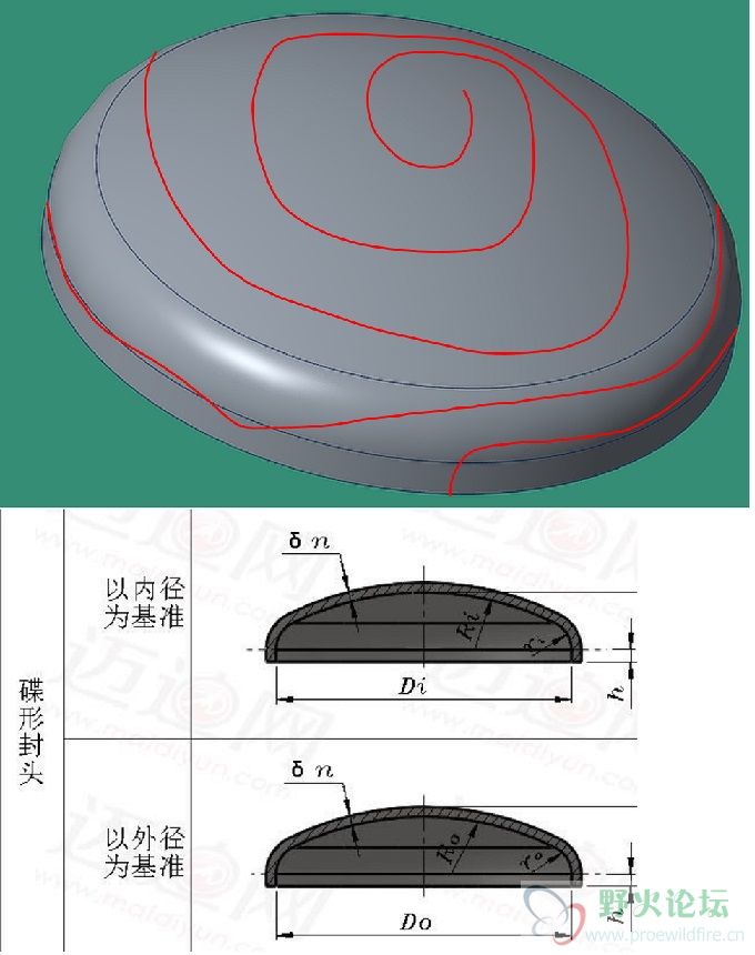

蝶形封头外表面盘绕钢丝怎么画?类似蚊香盘现状,紧贴封头外表面盘。

螺旋线拉伸曲面和封头曲面相交产生扫描线。扫描即可。

2楼大佬说的对,螺旋扫描可以解决。

投影也可以

要做一个东西,两个一大一小的封头,封头之间要盘铁丝,形成
一个环绕的通道。类似盘山公路一样的

对头。是可以这样。好久没画了,都忘记了。谢谢
