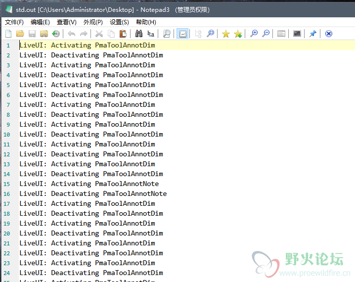

网上找不到类似问题,有大神知道这是什么东西报错吗?如下图
图

这是你运行了注释中“尺寸”功能的记录,不是错误,工程图标注尺寸功能也会有这个记录,此文件产生于creotool.dll文件,会一些汇编语言的可以轻松去除,在内核中是通过creoprint函数写入.std文件的!

 楼主| 发表于 2021-7-27 20:36 | 显示全部楼层
qingzelotus 发表于 2021-7-21 22:38
这是你运行了注释中“尺寸”功能的记录,不是错误,工程图标注尺寸功能也会有这个记录,此文件产生于creoto ...
多谢大佬
