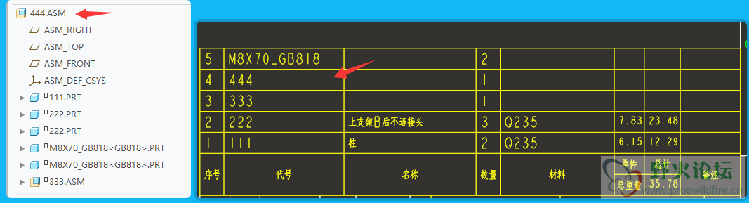

如图,我出的444的图纸,结果BOM表里还有444自己一项呢?是哪里设置错了吗

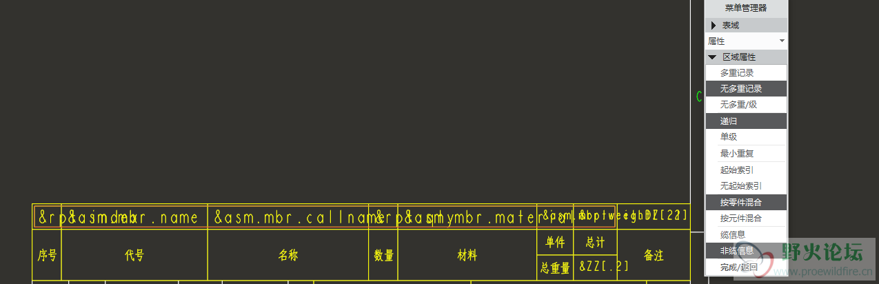

”递归“改成”单级”试一下

果然是这样,感谢感谢!
