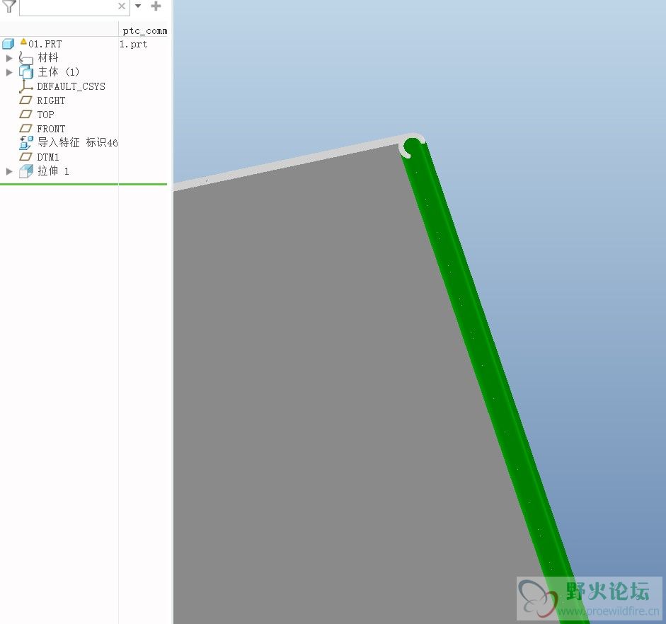

亲,你可以再发个prt上来吗?这个拉伸,切除,移动,怎么搞?
1382
95
1865
VIP 勋章希望之星勋章热心助人勋章
发表于 2021-6-30 15:34 | 显示全部楼层
用柔性建模
732
1056
 楼主| 发表于 2021-6-30 16:04 | 显示全部楼层
当然可以,已上传!
111.prt.zip (81.84 KB, 下载次数: 5)

 楼主| 发表于 2021-6-30 16:12 | 显示全部楼层
mfz666 发表于 2021-6-30 15:02
偏移里面有个展开,选中上平面和下平面和一侧的特征曲面,不要选模型两侧的曲面。然后有个垂直曲面切换成平 ...
你是用的7.0吗?能否传个PRT学习下,按你说的方法,反复试了几次都失败,不清楚哪里出问题了

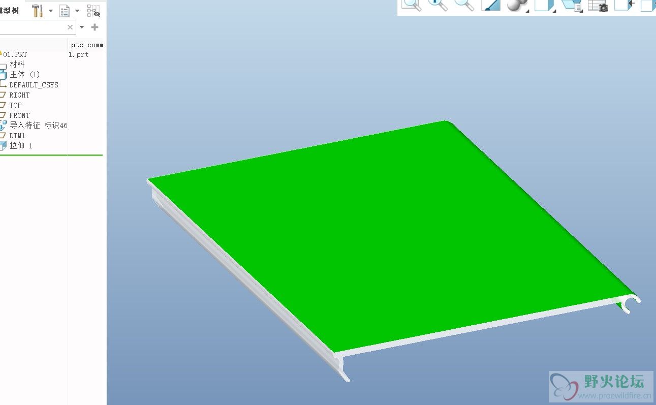

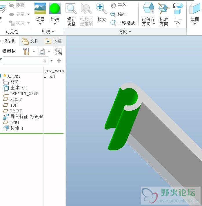

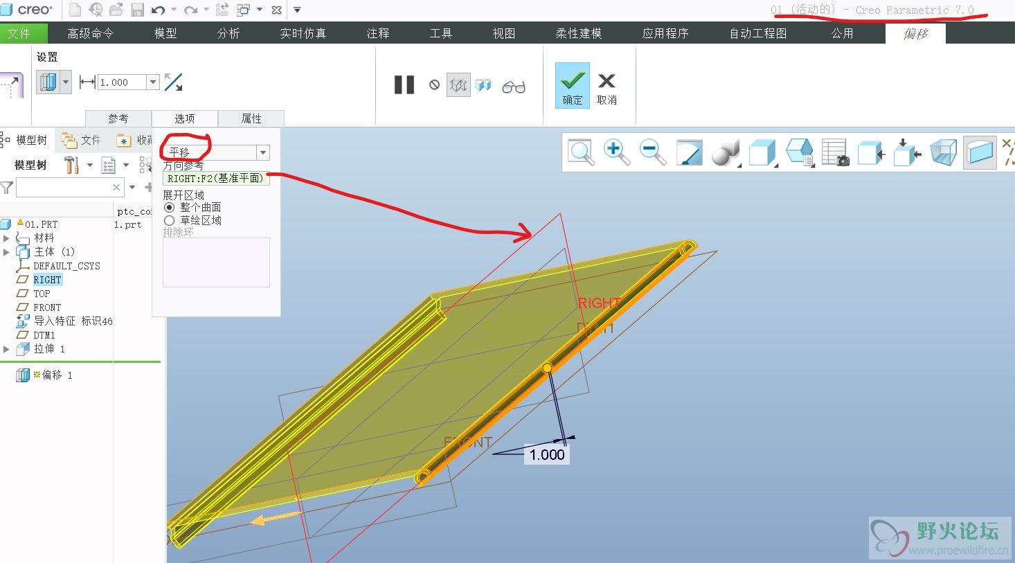

发表于 2021-6-30 16:32 | 显示全部楼层
确认都可以的,你试试就可以了。
7.0可以
7.0可以
选绿色曲面
选绿色曲面
选绿色曲面
选绿色曲面
选绿色曲面
选绿色曲面
732
1056
 楼主| 发表于 2021-6-30 17:03 | 显示全部楼层
mfz666 发表于 2021-6-30 16:32
确认都可以的,你试试就可以了。
讲得非常详细,终于搞明白哪里出问题了,谢谢

发表于 2021-7-1 10:36 | 显示全部楼层
亲,这个偏移功能,可否也来一个prt看看,我的也是7.0 的版本,偏移-展开,这个功能搞不定啊
968
1141
发表于 2021-7-1 10:56 | 显示全部楼层
亲,我也搞明白了,诶,谢谢亲,又学会了一招。。。。。。
