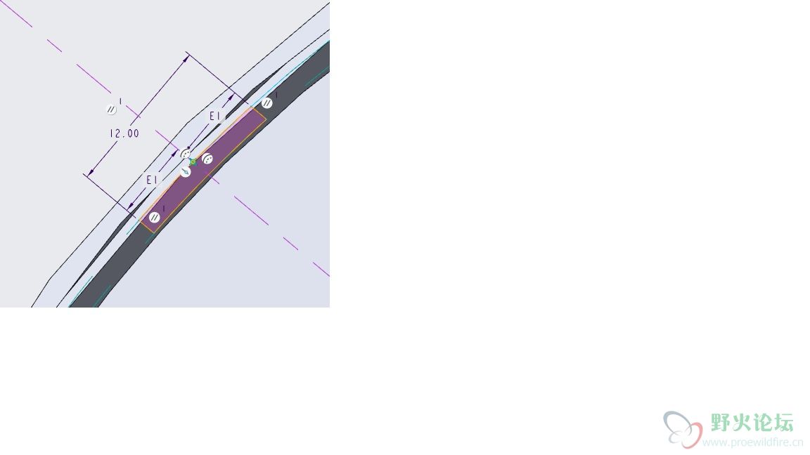

[已解决] 拉伸草绘里面标注尺寸里面的字母E1是什么东西?
154
201
发表于 2021-6-30 10:37 | 显示全部楼层 |阅读模式
好像也不是关系和参数,,,

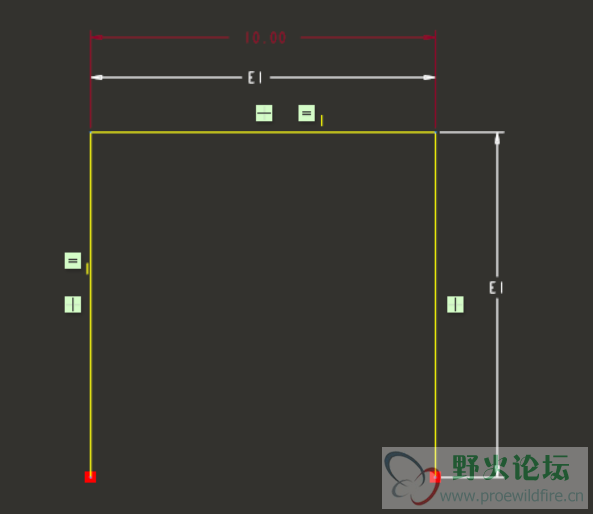

发表于 2021-6-30 10:47 | 显示全部楼层
相等
350
499
发表于 2021-6-30 13:21 | 显示全部楼层
尺寸相等是E1/2/3...;如果是线段相等是=,属于约束符号
青,取之于蓝,而青于蓝;
冰,水为之   ,而寒于水。
                                                                  -《荀子·劝学》

发表于 2021-6-30 13:59 | 显示全部楼层
一枚小菜鸟 发表于 2021-6-30 13:32
是老版本的功能吗,我8.0好像没有这个
那不清楚了,我的5.0是有的,暂不清楚其他高版本的
5.0里有的
5.0里有的
再给你一个各种约束的符号及含义的图
再给你一个各种约束的符号及含义的图

 楼主| 发表于 2021-7-2 10:01 | 显示全部楼层
我今天算是明白了,这个e1是标注了两个一样的尺寸,比如先标注两个140的尺寸然后再用相等约束去约束标注的尺寸就会出现这个,

发表于 2024-1-16 11:29 | 显示全部楼层
一枚小菜鸟 发表于 2021-7-2 10:01
我今天算是明白了,这个e1是标注了两个一样的尺寸,比如先标注两个140的尺寸然后再用相等约束去约束标注的 ...
是的,可以约束不同类型的尺寸数值相等,例如直径和线条长度相等约束。
