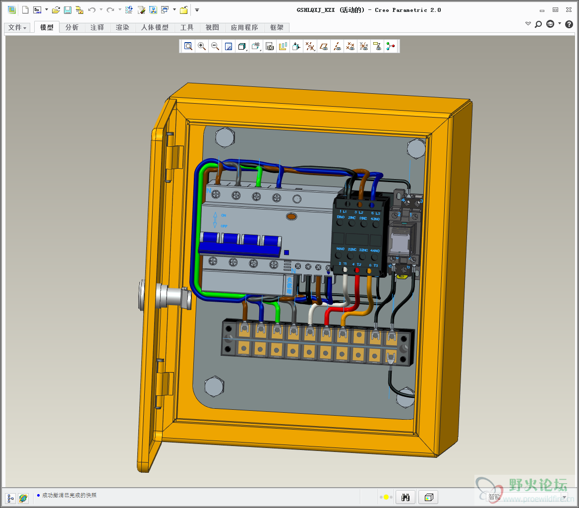

比较耗费时间,最要命的是软件还经常崩溃。这个功能只能看看。
不过,比起NX布线,creo的布线真是简单太多太多了!NX学了一天还赶不上CREO学半天的进度快!

布线,看你要学到什么程度,如果只是为了好看,粗略看看线长,没多大必要深究,用造型曲线都能解决
如果是出详细的线材制造图纸,那3个软件都差不多。
都有如下几个步骤
1.定义连接端子
2.定义线材规格
3.规划路径
4.展平出图
操作方式上略有差异。要想快,方便,需要建库,线材库,端子库,方便直接调用,需要工作上有一定的积累。
如果是玩玩而已,没必要搞这么麻烦。

原来打算主攻Creo, 现在转NX了。creo, 应该放在SW后面。有时候可能要用上,但是确实不是主力了。

我只是比较第一次上手,熟练以后怎样肯定能快一些。从使用来看creo8.0经常性崩溃,而SW和NX稳如泰山。
